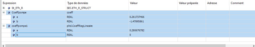

- pach30
- Messages : 116
- Enregistré le : 26 mars 2019, 14:20
- Localisation : ben le Sud de ?
Re: [SoMachine] Variable de fonctions dans biblio
Le même code , l'un est dans une fonction du programme , l'autre dans une librairie !!
le coeffpompe ( la fonction dans le prog) est correct
