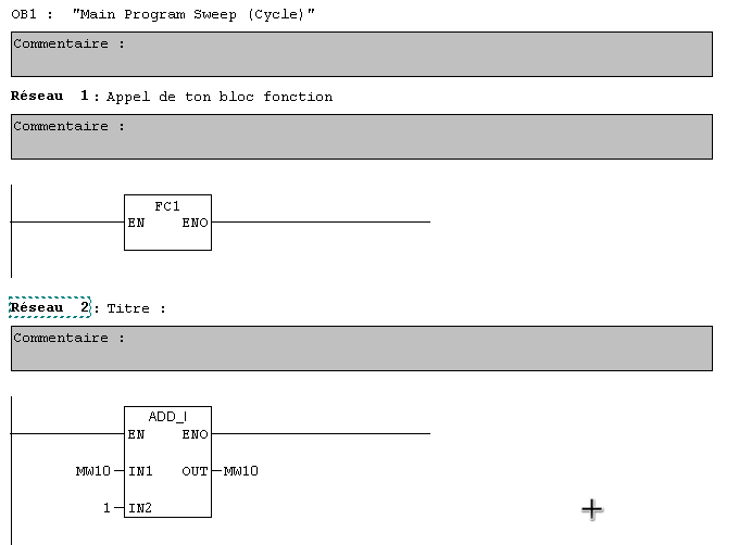

Ton bloc, un FC je suppose, doit être appelé dans l'OB1 qui l’Organisation Bloc Cyclique afin d'être exécuté comme ceci :

Bonjour tout le monde,
Du coup pour le voyant run vert qui clignote, je parlais du mode visualisation dans S7, qui je pense permet de voir que le programme est lu.
Sinon le voyant vert de la CPU est bien fixe.
Pour mon programme, j'ai créé l'OB1 dans avec lequel j'appel un FC1 qui contient le mini programme.
J'ai créée un réseau pour voir si on incrémentait un mot. Et c'est bien le cas.
J'ai essayé avec une entrée en NO juste avant et ça incrémente aussi.
Du coup je n'ai plus d'idées.
Merci d'avance pour vos réponses.
