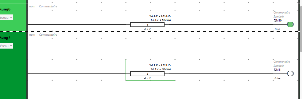

PROBLEME DE BLOC DE COMPARAISON
assamer
Messages : 15
Enregistré le : 25 mars 2021, 19:05
Message par assamer »
Dans cette photos, le bloc de comparaison fonctionne pas correctement, la condition est EVIDEMENT FAUX, et il revient un TRUE. des Propositions SVP :!:
dpo
Messages : 820
Re: PROBLEME DE BLOC DE COMPARAISON
Message par dpo »
M10 ne serait il pas écrit ailleurs ?
ou (je ne sais pas si c'est possible en M221) la section n'est pas appelée ?
