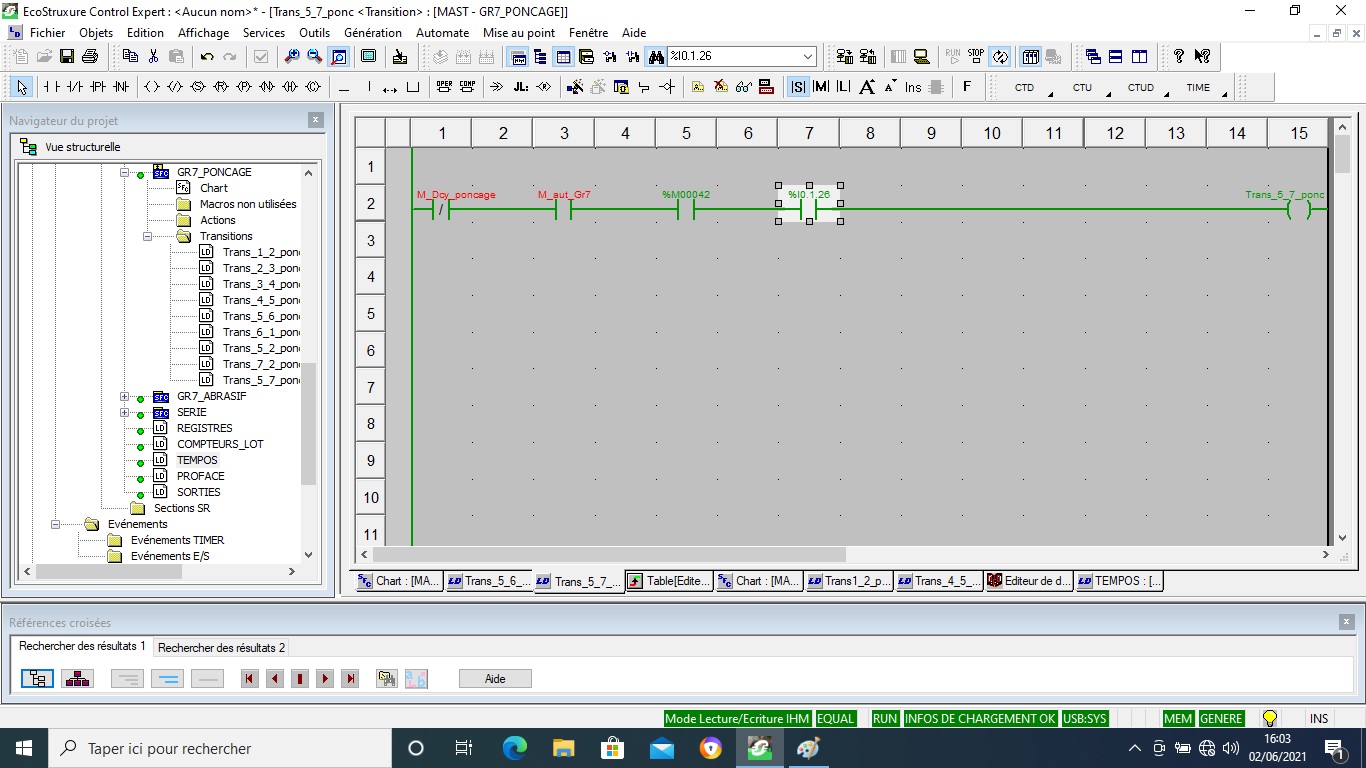

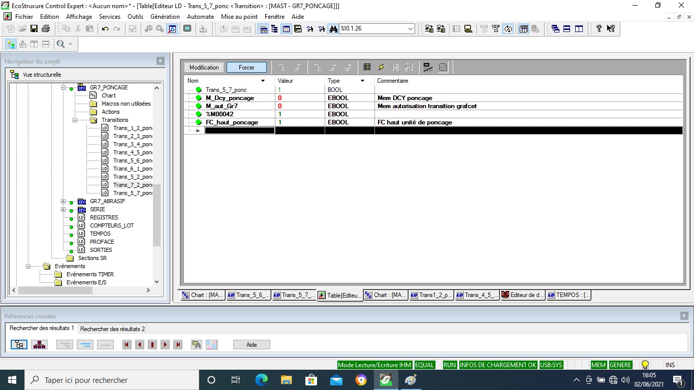

J'ai un problème de transition à 1 dans un grafcet alors que l'équation est fausse.
Ci joint l'équation qui est des plus compliquées :D :
Mais comment le bool "Trans_5_7_Ponc" peut il être à 1 alors que l'Ebool "M_aut-GR7" est à 0 ????
Si je colle un bit à 0 dans l'équation, "Trans_5_7_Ponc" retombe bien.
"Trans_5_7_Ponc" n'est pas écrit ailleurs !

Re: Problème equation transition grafcet Ecostructure
dans le POST incrémenter un mot avec M_Dcy_ponsage et un mot avec M_Aut_gr7
pour voir si ces bits bagotent
IF RE(M_Dcy_ponsage) THEN INC(%MW100);END_IF;
IF RE(M_Aut_gr7) THEN INC(%MW101);END_IF;
Tu vois l'équation de ta transition à un instant t, sauf que là t'es à t+x.
Elle sera rafraîchie quand tu arriveras à l'étape d'avant.
Je suppose que le bloc ou l'équation est écrite n'est pas scruté, tant que l'étape qui lui est rattachée n'est pas active !
C'est pour cela que la visu n'est pas conforme

Le process fonctionne mais on a un doute sur certaines parties du programme.
Et en tombant la dessus je me suis interrogé.
En contrôlant la visu dynamique du grafcet je passe obligatoirement par l'étape avant et après cette transition mais on ne le voit pas car on saute ces étapes trop rapidement. ça doit donc être une histoire d'affichage le fameux t et t+x ;)

Par contre sur l'affichage ci dessus, pourquoi le contact NO "M_au_gr7" est vert alors que l'info est à 0 (texte rouge)?
Messages : 2142
re !
Tu cherches des problèmes là ou il n'y en a pas.
la transition n'est utilisable qu'avec ses étapes associées (précédentes et suivantes)
la visualisation d'un bloc non scruté est non significative et t'induira en erreur.
place un bit mémoire dans l'équation que tu forceras, cela stopperas l'avancée de ton graphe que tu pourras analyser tranquillement (si c'est possible)

philou77 a écrit : 03 juin 2021, 11:11
Je suis passionné de nœuds dans la tête :lol:
Pour toi la transition n'est pas scrutée a chaque cycle de lecture ?
Oui avec un bit à 0, la transition n'est plus vrai.
C'est d'un point de vue diagnostique des pannes que je trouve ce truc étrange, mes collègues de la maintenance on était induit en erreur par ce problème de visualisation

Ça sert à rien de scruter un bloc inutile si l’étape précédente n’est pas active.
Et ton affichage reflète un bloc non scruté
