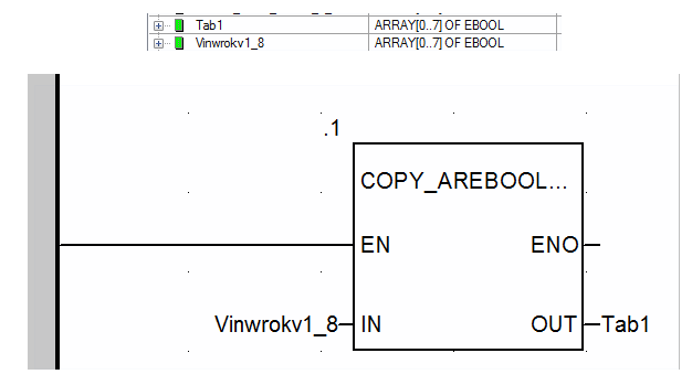

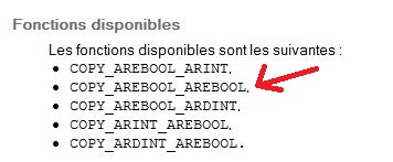

la fonction COPY_AREBOOl_AREBOOL qui existe dans la liste ne prends pas les paramètres, elle en veut pas, je sais pas si c'est une couille ou si c'est spécifique à ma version de Unity (V11.1) si quelqu'un peut essayer avec une version supérieure à la mienne pour tirer ça au clair.

Re: Fonction Unity
Idem dans la 14.1.

chez moi ça se compile (ECOStruxure V14.0), mais j'ai du activer la patte de sortie ENO
Mes tableaux sont de mêmes tailles. Dans quel conditions cela bogue-t-il?

Re: Fonction Unity
avec ton bloc en LADDER ça as permis de comprendre, en fait il faut des paramètres pour les autres fonctions sauf pour celle-ci il en faut pas.
syntaxe:
TAB_EBOOL_X:=COPY_AREBOOL_AREBOOL(TAB_EBOOL_Y);
ça revient au même que une affectation bestiale
TAB_EBOOL_X:=TAB_EBOOL_Y;
en Conclusion cette fonction ne sert à rien, c'est juste dans un but décoratif, bravo =S=
syntaxe:
