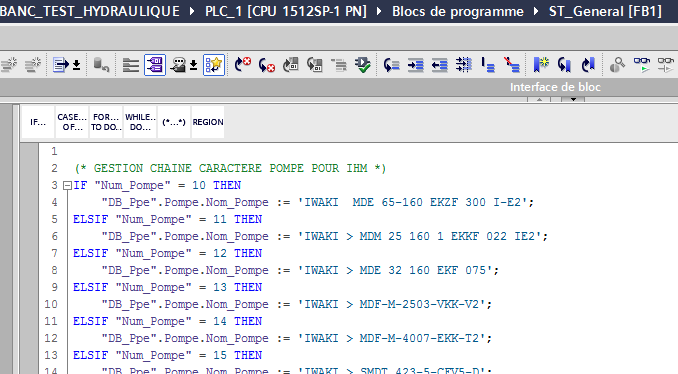

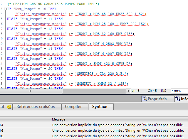

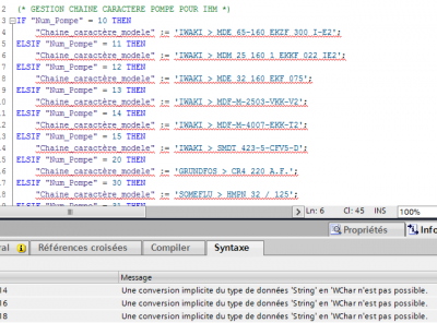

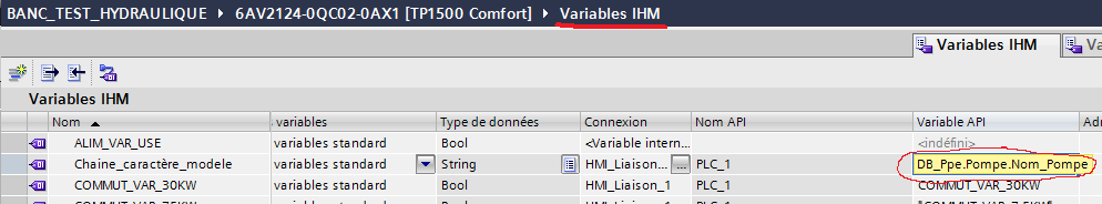

Bonjour à toutes et à tous :)
Je souhaite pouvoir écrire une chaine de caractère de maximum 36 caractères dans une variable qui puisse changer en fonction d'une recette choisi pour l'afficher sur mon IHM (Siemens aussi)
Le problème que je rencontre sur TIA Portal est le suivant:
Je ne peux pas creer de variable "String" tandis que lorsque je crée ma chaine de caractère en langage SCL je suis en langage string.
En plus de cela, il faut que mon ihm puisse lire cette variable String (si je reste en string).
OU ! Quelqu'un sait comment écrire directement en wchar ? Quand je fais 'TEXT' c'est du string et je ne sais pas comment écrire en wchar ...
Bref tous cela fais beaucoup de String ... Vivement l'été 8-)

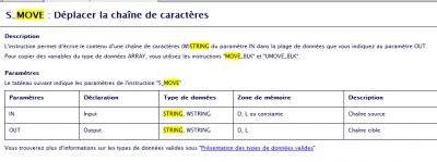

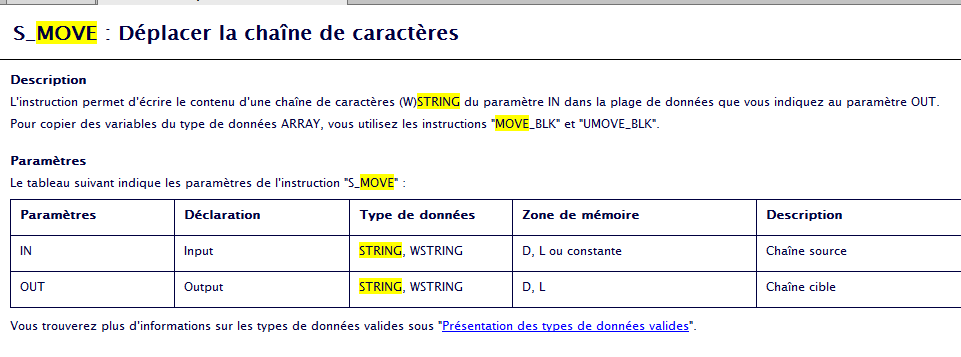

Sinon as tu essayé avec l'instruction S_MOVE?

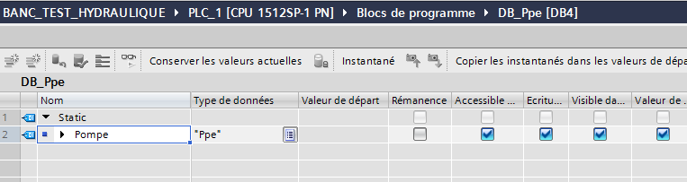

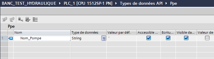

Merci a tous pour vos idées / aides vraiment.
J'ai réussi à faire cela en créant un type de donnée Ppe incluant un string.
Puis j'ai créé un DB_Ppe dans les blocs de programmes incluant mon type de donnée "Ppe"
La je viens écrire mon String dans la variable de mon DB.
Et sur l'IHM je viens chercher la variable DB_Ppe.Pompe.Nom_pompe qui est bien en String ! (voir image "variable_IHM")
PS: Voir les captures avec leurs entêtes en haut de la capture.
Ca reste embêtant que l'on doit faire tous cela pour lire un String sur un IHM ...
Mais au moins ça marche :D
