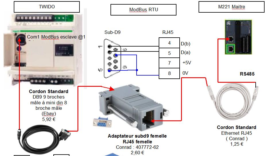

Bonjour les automaticiens, je suis nouveau sur le forum et j'espère trouver de l'aide pour mon problème.
Je suis sur un dossier chez un client, où je dois apporter une amélioration à une petite machine dotée d'un twido composé d'une passerelle 499TWD01100. Pour apporter des nouvelles fonctionnalités à cette machine, je souhaiterai installer un m221 et les faire dialoguer en modbus TCP IP.
Par exemple depuis mon M221 activer une sortie du twido.
Pour le moment je teste au bureau, mais je bloque, auriez vous une solution à mon problème.
Merci d'avance.
Merci d'avance.

Comme Béryl, je trouve vos réponses trop "radicales" et pas très développement durable.
S'il s'agit d'une installation relativement simple, pas critique, qui ne tombe jamais en panne, et avec des pièces de rechange... il n'est pas indispensable de remplacer ce pauvre Twido. De toute façon c'est le client qui décide.
A quoi sert actuellement la passerelle 499TWD01100 en place ?
Cette passerelle est très modeste en terme de performances. Il ne faut pas oublier qu'elle s'appuie sur une liaison série avec le Twido. La charge de données échangées ne doit pas être trop importante. J'ai déjà eu des déboires avec cette passerelle.
C'est là que doit se décider l'éventuel remplacement du Twido. Mettre 2 automates dans la même machine ? C'est mieux d'avoir un seul automate. Quelles sont ces nouvelles fonctionnalités ?

Une solution simple est de faire de IOscanning, bien sur en limitant le volume de données échangées. J'ai fait une install ou j'avais besoin des info d'une machine existant et pas de souci

Je ne suis pas forcément d'accord avec vous. Le TWIDO est en arrêt de commercialisation (https://www.se.com/fr/fr/product-range- ... 533-twido/) et remplacé par le M221.
Pourquoi ne pas en profiter pour convertir le programme Twido et le basculer vers le M221 ? Surtout que la conversion se fait relativement bien...
Je pense qu'il faudrait qu'il le vende au client, ça ferait un peu plus pro qu'un système bancal et je pense que le client y gagnerait.
Généralement, quand on rajoute des fonctionnalités à une machine, on ne rajoute pas un automate, on modifie le programme. :/

Au moins la supervision pourra attaquer l'automate directement en Ethernet sans problème de débit de communication.
Le programme sera bien plus facile a mettre a jour pour des modifications futures.
Et le sur le twido il n'y a plus de support technique ni de pièces détachées fournies par =S= depuis déjà quelques années, alors que le M221 a encore pas mal de temps devant lui avant de devenir obsolète.
