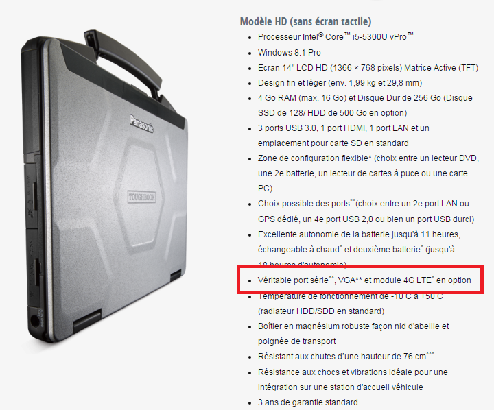

Si le budget n'est pas un problème je te conseillerai de regarder chez Panasonic, un modèle comme le CF-54 par exemple a un port série et c'est un portable semi durci (a ne pas confondre avec la demi molle qui n'a rien a voir
http://business.panasonic.fr/solutions- ... rcis/cf-54

JC87,
ya pas de port série sur tes Panasonic ????

C'est peut être en option sur ce modèle mais il y a moyen d'en avoir un c'est certain.
Re: SIMATIC Field PG M4 Premium Plus
Par contre il faut lire en tout petit en fin de page :itasoft a écrit :JC87,
**En option et uniquement pour modèles à large couvercle
PS: j'ai bien aimé le coup de la demi molle
