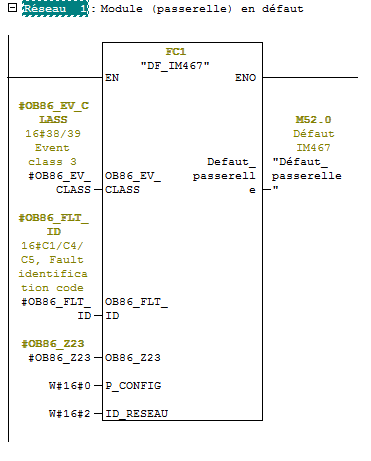

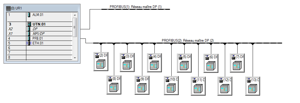

Je dois développer un réseau ASI présent sur un banc de test en Schneider vers Siemens, hors je tombe face à une impasse.

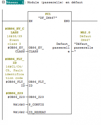

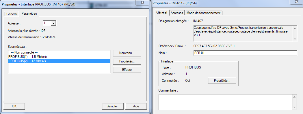

D'après le code à suivre, ci-dessous, concernant le bit %I\2.0\2.0.ERR j'utilise un bloc OB86 pour contrôler mon IM467 (PFB.01). Photo bloc.

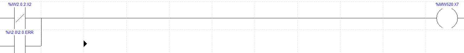

Le problème vient après, %IW2.0.2:X2 (BOOL à reproduire) qui sur le banc de test Schneider sort d'un TSX SAY100 qui est un maître AS-I et commande ce bit ou non pour vérifier la conformité sur l'IHM du voyant (%MW520:X7).
Je ne sais pas comment écrire un BOOL réalisant exactement la même chose. D'après le réseau Siemens en photo, je veux pouvoir faire ce bit sur STEP7 et obtenir le même résultat que ce qu'il y a en Schneider actuellement.

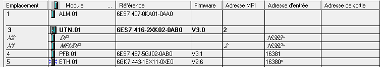

j'ai d'abord pensé utilisé la fameuse plage d'adresse entrée de 1 octet à 16381 mais je doute que cela soit possible.
