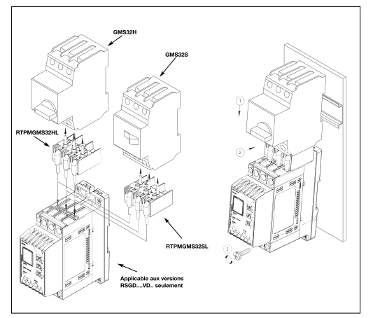

Aujourd'hui tu trouve des démarreurs vraiment petits comme par exemple chez Carlo Gavazzi

Certes, mais j'ai besoin de garder le contacteur pour des questions de safety.
Mon poste étant composé de départ moteur directement clampé sur le jeu de barre, je n'ai que très peu d'espace libre pour implanter des démarreurs.
