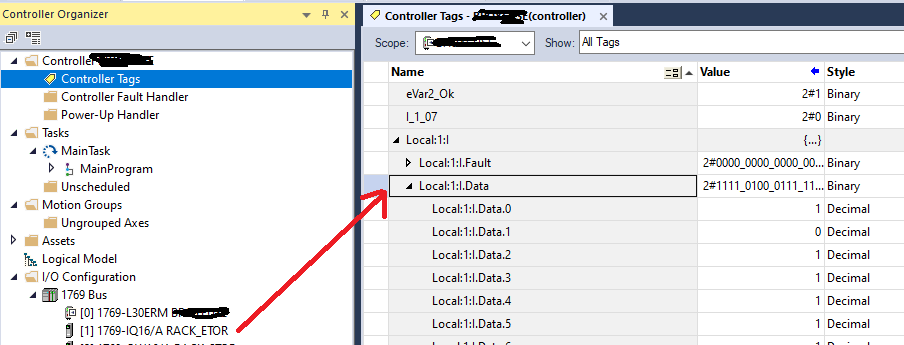

Comment fonctionne l'adressage des E/S sur les automates AB svp ?
Les adresses I0.0 et I0/0 sont identiques ?
J'ai des entrées en I0/24 alors que ma carte ne contient que 16 entrées ... Je ne comprend pas.
Merci d'avance à ceux qui m'aideront,

Sur un CompactLogix les entrées/sorties locales apparaissent comme Local;x;I.Data.y et Local;x;O.Data.y

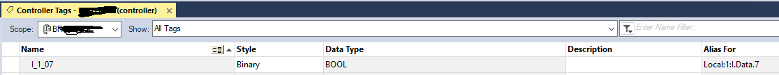

Après tu peux faire un alias, il faut penser à afficher la colonne "Alias For" pour pouvoir les voir.
