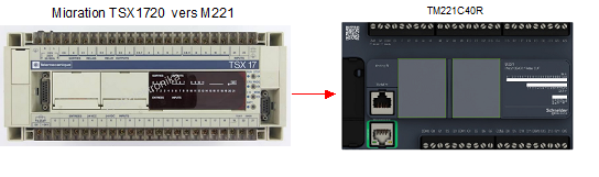

j'ai une moulinette qui convertit automatiquement les programmes des TSX1720 pour les faire migrer vers le M221 sous SoMachine Basic.
Sur fourniture du source, fichier .BIN
Si associé au TSX17 il y as un afficheur du type XBT, il faut lui changer le protocole de communication en ModBus maître avec XBTL1000 ou XBTL900
me contacter si le besoin s'en fait cruellement sentir, lol
