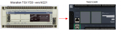

j'ai une moulinette qui convertit automatiquement les programmes des TSX1720 pour les faire migrer vers le M221 sous SoMachine Basic.
Sur fourniture du source, fichier .BIN
Si associé au TSX17 il y as un afficheur du type XBT, il faut lui changer le protocole de communication en ModBus maître avec XBTL1000 ou XBTL900
me contacter si le besoin s'en fait cruellement sentir, lol

c'est super...pourrais partager cette super molinette ....ça pourrais toujours servir au cas ou ?
Cordialement
Messages : 7831
Re: Retrofit des TSX1720 TSX 1720 TSX 17 20
cette moulinette n'as pas d'interface utilisateur ni de notice d'utilisation (pas le temps) , le plus simple est de m'envoyer le fichier .BIN
à itasoft@free.fr
