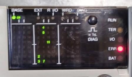

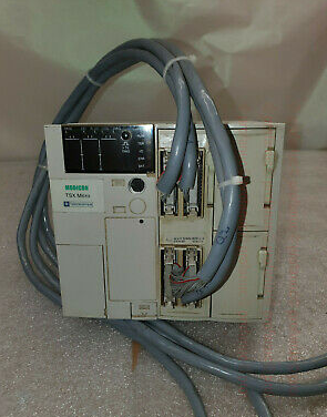

Re: Retablir un programme TSX37
Le câblage des racks ressemble à cela. sur l'ensemble de ma photo je peux distinguer que au dessus des connecteurs du haut c'est des entrées et les connecteurs du bas ce sont des sorties, puis je donc en conclure que la partie haute de l'afficheur (au milieu) sont les quelques entrées actives ? et celles sur la partie basse (au milieu) sont des sorties actives ? je croise vraiment les doigts pour que le programme ne soit pas barré dans la nature....
Merci pour vos réponses et de prendre du temps pour mon problème.
Si le voyant RUN est éteint alors il n'y a pas d'application. (Il doit être au moins clignotant.)
De base le TSX37 peut effectuer une sauvegarde dans sa zone mémoire FLASH EPROM, qui permet de conserver le programme en cas de coupure électrique.
Mais s'il y a une carte mémoire PCMCIA, c'est celle-ci qui gère la sauvegarde. Si c'est une carte mémoire de type RAM, elle contient une pile... avec une durée de vie limitée !
Sur la photo on dirait un TSX37-10. Il n'y a pas de carte mémoire (pas possible avec ce modèle).
Je pense donc qu'il n'y a plus de programme.
justement le problème est bien là...le proprio de la machine n'a pas changé la pile à temps et a coupé la machine et l'a redémarré aussitôt (et biensur n'a jamais redémarré mais en se rendant compte de cela, il a changé la pile (trop tard)), je ne suis pas sur que sur place l'automate possède une carte de sauvegarde comme vous le dites, pour precision, la deuxième photo n'est pas de moi ce n'est pas exactement le même que sur place (c’était pour montrer les connecteurs), il faudrait que j'intervienne une nouvelle fois pour voir si l'API à sa LED Run qui clignote, merci pour votre aide.
Je vais essayer de retrouver des photos complémentaires, d’après vous si il n'y a pas de carte mémoire dans le slot prévu à cet effet c'est sans espoir ? ou la bebette a pu sauver son prgm dans son eeprom ?
Il faut effectivement voir avec le modèle sur place s'il y a une carte d'extension mémoire.
Quelle pile a été changée ?
- La pile qui se trouve dans le compartiment inférieur ne sert qu'à sauvegarder la RAM (c'est à dire la valeur des variables, l'état du programme) mais pas le programme.
- La pile dans la carte d'extension mémoire sert à sauvegarder le programme qu'elle contient. Si elle est morte (voyant ERR par exemple)... il faut effectuer une sauvegarde avant de couper le jus !
Sans carte d'extension mémoire, le programme est normalement sauvegardé en FLASH EPROM (et cela peut durer des années...). (Toutefois la sauvegarde en FLASH EPROM n'est pas forcément à jour si le programmeur a effectué des modification sans mettre à jour l'EPROM.)
Ma conclusion : soit l'automate est défectueux, soit il y a effectivement une carte d'extension mémoire qui a perdu son programme.
