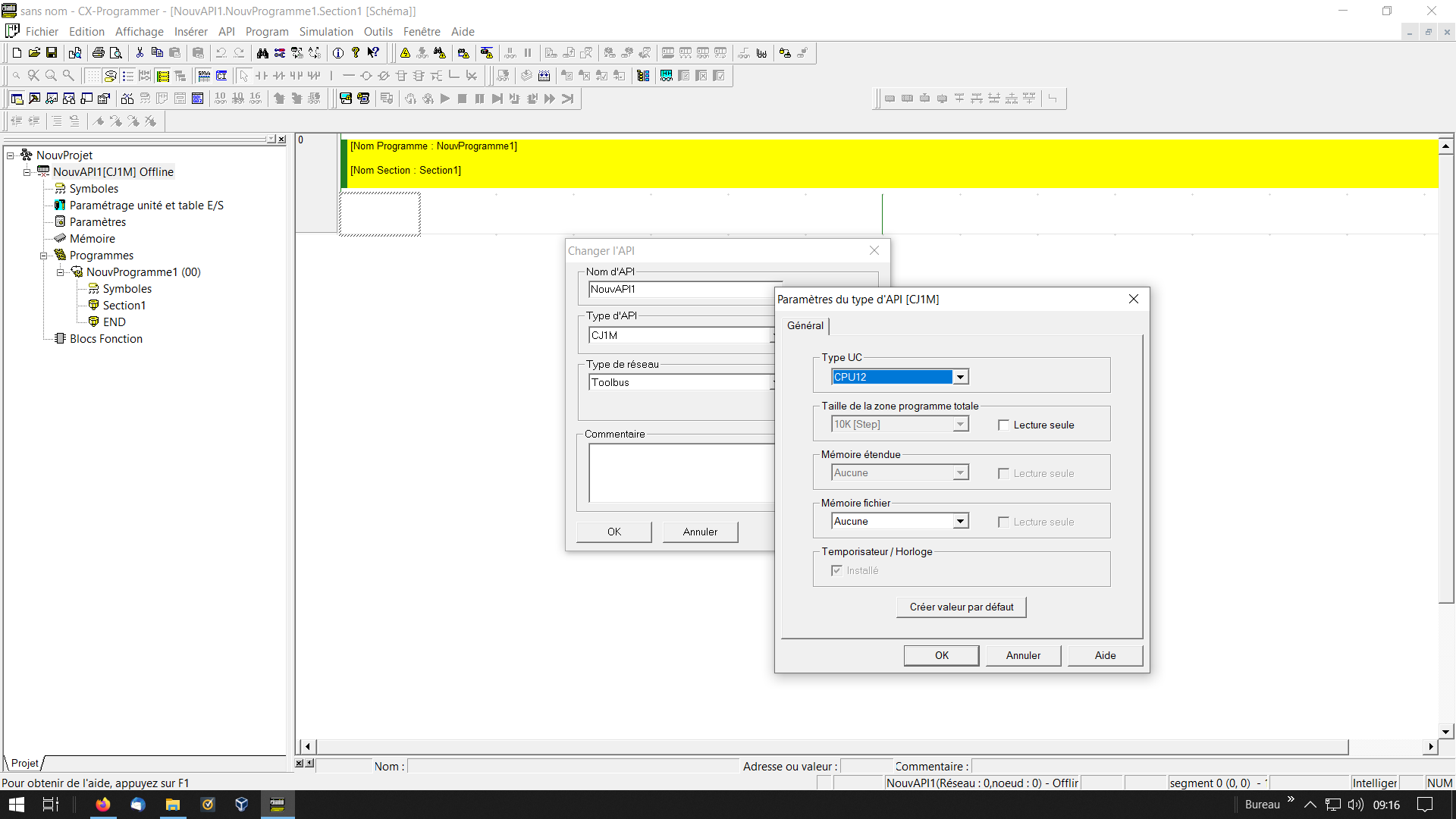

j'ai un client qui possède une machine equipé d'une CJ1M CPU12 + CX-PROGRAMMER V9.34 câble CS1W CN226
Il a acheté la console mais n'a jamais essayé de l'utiliser, il me demande une modif...
Je n'arrive pas a me connecter:
câble branché
quand je me connecte avec cxprogrammer, les menus transférer vers api, depuis api, comparaison sont grisé... bref je suis pas en ligne...
j'ai essayé de lancer Cintegrator
et la il arrive a trouver la CPU CJ1M CPU12 et me permet de vois les paramètres donc j'en conclu que le câble et paramétrage sont bon...
Est ce qu'il y a une astuce pour pomper un programme depuis une console vierge? une méthode de connections, parce que je sèche...
je retourne chez ce cleint cet aprem et j'aimerai pas trop passer pour un con lol

En général c'est très facile de se connecter sur un Omron surtout un CJ1.
Tu commence par créer un projet vierge en faisant "Fichier -> Nouveau". Tu choisit CJ1M et dans paramètres type API tu choisit une CPU12.

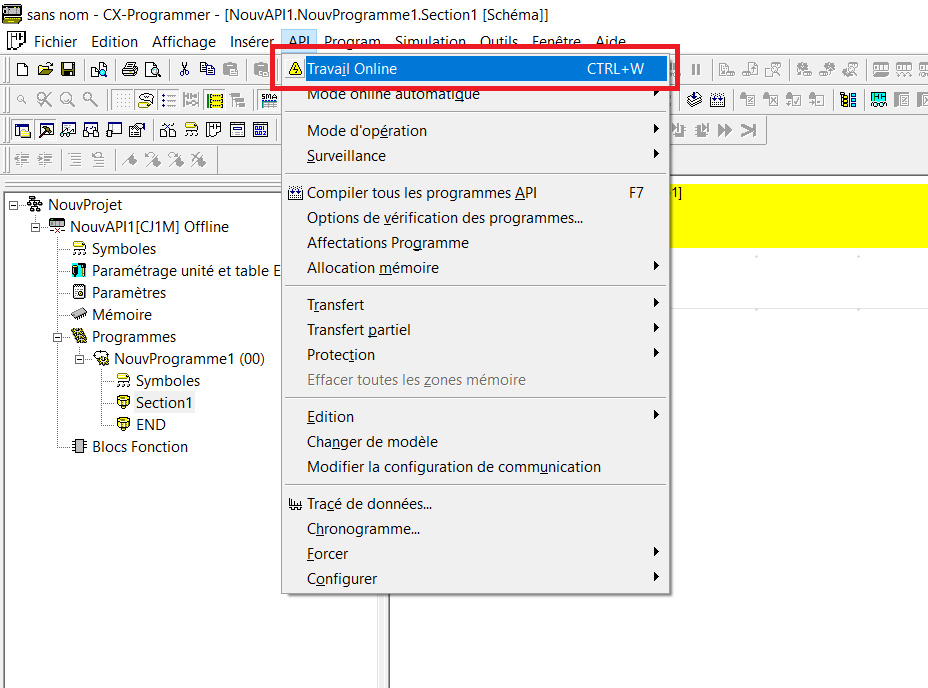

Ensuite dans le menu "API" tu passe "online". Tant qu'on n'est pas en ligne on ne peut pas faire de transfert.
Oublie tous les autres outils du pack CXOne, pour cette manip il ne sont d'aucune utilité.
Normalement ça devrait le faire.

c'est bien ce que je faisais:
Nouveau fichier, cj1m, par contre suis pas sur d'avoir bien mis CPU12
j'essayais de passer en ligne et de mémoire ça m'ouvrais un bout de fenêtre mais je me souviens plus (en comme un con j pas pris de photos).
je vais voir ça cet après-midi.

Tu as bien choisi "Toolbus" comme type de réseau ?
Sinon ton câble est un câble série je crois, tu a un port série ou un convertisseur ?
selon le cas il faut vérifier que dans les paramètres réseau Toolbus rubrique "pilote" tu as bien le bon port de com déclaré.
Après si tu a un CJ1M ETN tu peut aussi te connecter en Ethernet avec EtherNet/IP comme type de réseau ou encore avec un câble série sur le port RS232 en "SYSMAC Link". Par contre ce n'est pas un câble série tout a fait standard mais on trouve le brochage facilement sur le web.

Ok, ça peut être un pb de vitesse sur le port. Dans ce cas tu ne fait pas un projet vierge mais tu choisit après ouverture de CX ¨Programmer "API" -> "Mode ONLINE automatique" et "En ligne direct". Ça va te demander comment tu est connecté à la CPU et ça va essayer tous les paramètres de com possible. Normalement si tu as le bon câble ça ne peut pas ne pas marcher :D

Bon alors le soucis je. Je ne peux créer l'automate
Je n'ai pas de cj1m dans la liste
skip74
Messages : 664
Re: Connection CJ1M CPU12
Message par skip74 »
Version junior = version limitée ?
