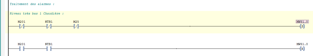

J'essaye de créer des alarmes sur Vijeo en utilisant le mot "MW51" (déclaré en GVL comme ceci "MW51: INT;").
Par exemple dans mon programme j'ai :
2021-02-10 11_43_01-Conversion M340 vers M251.project - SoMachine Logic Builder - V4.3.png
2021-02-10 11_43_01-Conversion M340 vers M251.project - SoMachine Logic Builder - V4.3.png (5.76 Kio) Vu 3561 fois

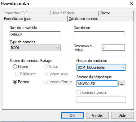

Maintenant, comment puis-je utiliser MW51.0 pour afficher mon alarme dans Vijeo ? Je ne sais pas quoi remplir dans la case "adresse" :
2021-02-10 11_46_42-Conversion M340 vers M251 - Vijeo-Frame - [HMIGTO4310 - Editeur de variables] _.png
Merci d'avance :D
Messages : 7810
Re: Somachine : Variable INT vers VIJEO
Si c'est dans la case adresse du périphérique tu as bien mis %MW51:X0 c'est correct

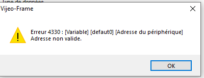

C'est aussi ce que je pensais, mais j'ai ce message d'erreur :(
2021-02-10 14_57_32-Nouvelle variable.png (3.95 Kio) Vu 3543 fois
Messages : 7810
c'est sous quel protocole ???
Si c'est ModBus TCP/IP il faut Dans EquipementModBus01 cocher la case "Syntaxe IEC6131"

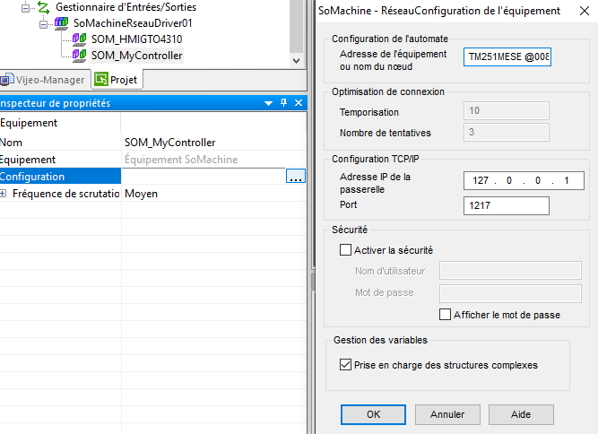

Vous parlez de ça ? J'utilise le système de nœud de SoMachine (Je ne connais pas bien ce logiciel désolé si ça ne répond pas à votre question) :?
Messages : 7810
connais pas la drouille SoMachine, je parle dans Vijeo-designer
