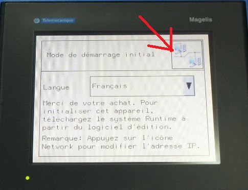

- Messages : 7806
Re: IHM schneider HMIS5T
il est neuf si à la mise sous tension apparaît un écran d’accueil
exemple:
exemple:

- Messages : 7806
slts,@jambe
c'est la solution empirique, il faut savoir pourquoi sur un IHM censé être puceau on demande un mot de passe pour le transfert.
ps:
Si ça demande un mot de passe c'est qu'il n'est plus puceau et qu"il déjà fait défoncer le cul par un projet précédent
ps:
