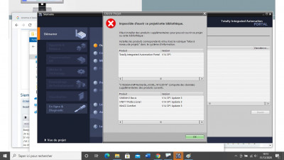

je suis nouveau dans la communauté et j'espère que tout va pour le mieux pour vous en ces temps.

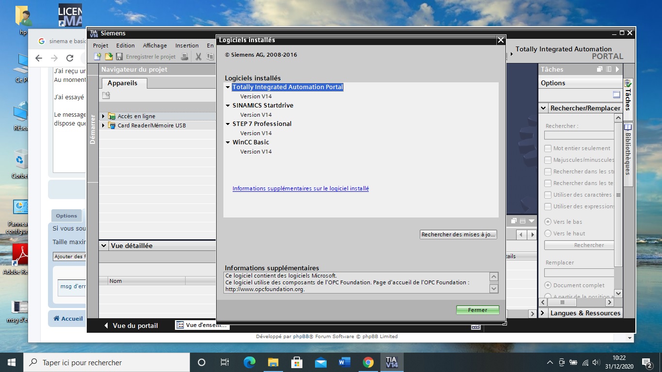

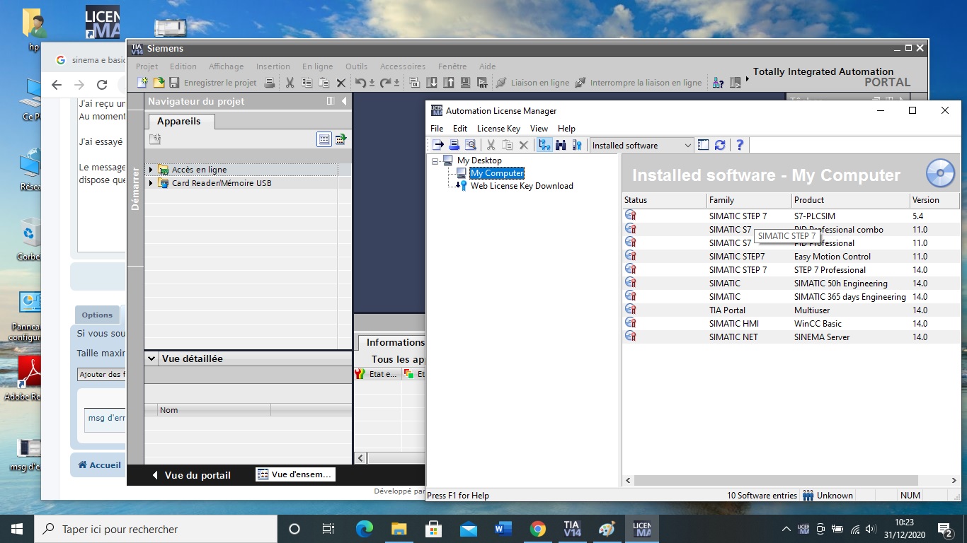

si vous le permettez je voudrai vous solliciter quant à un problème que je rencontre en voulant ouvrir un programme compressé en .zap14 ; j'arrive à le désarchiver via TIA Portal V14 mais en voulant ouvrir le .ap14. je reçois le msg d'erreur en attache PJ1. faut-il absolument avoir la version comfort de wincc car je n'ai pu installé que la basic. quant a step7 professional, il est bel est bien installé comme indiqué en attache PJ2 et PJ3.

Essaie déjà d'installer la update 3, ça n'a pas l'air d'être le cas sur ton pc
Re: Logiciels manquants alors qu'ils sont installés
ça sent le projet en V14 SP1 alors que tu serais en V14 tout court ?

On dirait bien qu'il te manque des mises a jour en effet.
Lance "Siemens TIA updater" pour les forcer manuellement, vu qu'elles n'ont pas l'air de s’être installées automatiquement.

Il manque aussi WinCC Comfort/Advanced, qui est nécessaire si par exemple la configuration matérielle comprend un KTP Comfort. WinCC Basic ne suffit pas pour cette gamme d'IHM.
