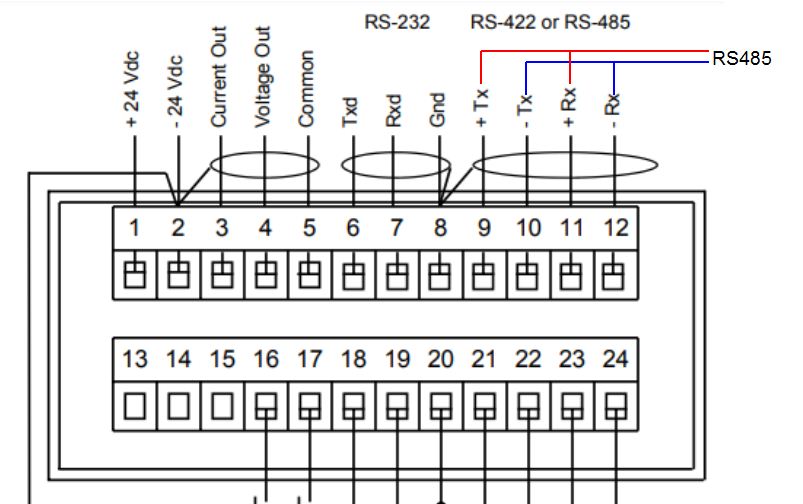

J'ai oublié de précisé que le pesons passe d'abord par un panel Mount Indicator puis avec un câble mâle 9 broches (RS-485 ) sur le module de COM CM 1241 (Rs422/485).
Le datasheet du peson : https://intertechnology.com/Tedea_Huntl ... fs/220.pdf
Le datasheet du panel Mount Indicator : https://docs.blhnobel.com/?id=3910
Je tiens à vous remercier du temps passer pour m'aider.

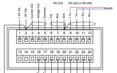

c'est bien du ModBus RTU esclave RS485

Re: Récupération des valeurs de peson en RS 485
Oui, nous avons branché selon ce schéma du peson mais nous ne parvenons pas à récupérer les informations sur Tia portal.
Nous ne savons pas quel blocs' et comment les configurer sur tia portal (v15).
