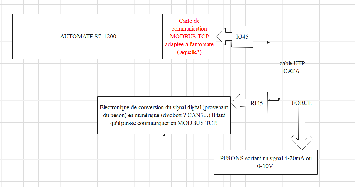

Je vous sollicite car je suis sur un projet d'automatisation de process et je suis comme qui dirait perdu.
Voici un schéma global de ce que je tente d'exprimer : La première étape à implémenter est la communication entre un pesons single point analogique de ce type :
FT : https://we.tl/t-WTtgjLf8qS
dont le signal analogique serait converti en un signal numérique par une disobox :
FT : https://we.tl/t-GE5TSarKKJ
et l'information contenue dans cette électronique serait recueillie par un automate Siemens S7-1200 par protocole de communication MODBUS/TCP.
pour des opérations futures sur base de la valeur renvoyée.
Mes questions sont donc :
- Est ce qu'il existe une electronique moins chere que la disobox qui convertirait mon signal analogique en un numérique ? Si oui, laquelle par exemple ? un simple CAN dont la résolution me satisferait suffirait il ? Il doit pouvoir communiquer en modbus TCP aussi je suppose...
- Sur mon siemens S7-1200, je ne pense pas qu'il y'ai la carte de communication permettant de communiquer en MODBUS TCP. En cherchant, je ne sais pas laquelle je dois acheter en plus de mon automate pour pouvoir communiquer.
- Le logiciel tiaportal suffira a configurer ce protocole de communication ?
- Auriez vous un lien vers un manuel de communication type modbus TCP ? J'ai trouvé pas mal de chose déjà mais on ne sait jamais que vous ayez des liens meilleurs...
