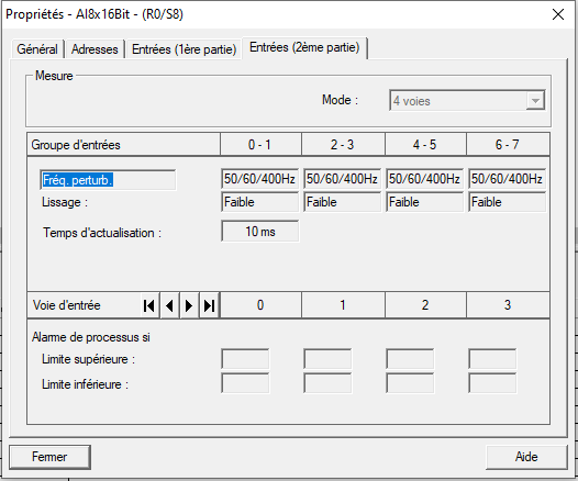

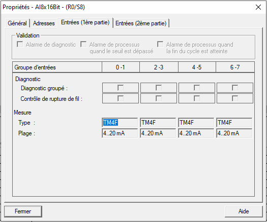

Je suis à la recherche des causes possibles de dysfonctionnements sur une carte EANA (Réf. 6ES7331-7NF10-0AB0).
Le paramétrage de la carte est le suivant :
Le voyant SF de la carte est allumé.
Note : Il est impossible d'accéder à la mémoire tampon de diagnostic de la CPU.
Merci d'avance pour votre aide

En fait la CPU en question était en STOP et une carte analogique était en défaut (LED SF) allumée.
Ce problème est survenu il y a un mois et la maintenance à coupé l'alimentation de la CPU et débroché/rebroché la carte analogique. A la remise sous tension tout est redevenu normal et a redémarré.
Aujourd'hui, je dois déterminer les cause de cet incident qui s'est passé il y a un mois. Je n'ai donc pas accès au diagnostic en ligne.
De plus j'ai donné le paramétrage de la carte à titre informatif.
Actuellement si je mets en ligne, il n'y a aucun problème.
Je n'ai franchement aucune idée de ce qui aurait pu se passer.
