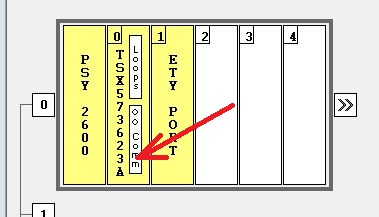

J'ai remplacé un TSX 572623 par un TSX 573623AM, ça me donne le message d'erreur "Le module (ou le processeur) est absent ou différent de celui configuré à cette position!" quand je veux accéder à la carte de communication CANOpen du coup mon application ne sait pas prendre en compte les équipements en réseau.
Est ce qu'il n'y aurait pas un paramètre à modifier dans SyCon, vu que ce n'est plus le même processeur?
Logiciel utilisé PL7 Pro 4.5
Merci d'avance de votre aide.
quelle est la référence de cette carte ????

Carte PC CANOpen Type III / Référence : TSX CPP 110.

ModiconM580 a écrit : 23 août 2020, 01:44 J'ai remplacé un TSX 572623 par un TSX 573623AM
Cela veut dire que vous avez changé le processeur physiquement mais que vous n'avez pas modifié l'application PL7 Pro, c'est ça ?
ModiconM580 a écrit : 23 août 2020, 01:44 message d'erreur "Le module (ou le processeur) est absent ou différent de celui configuré à cette position!" quand je veux accéder à la carte de communication CANOpen
Ce message apparaît lorsque vous êtes connecté au processeur, on est bien d'accord ?
Est-ce uniquement quand vous voulez accéder à la voie 1 du processeur ? Pour l'affichage de base du processeur (avec les temps de cycles, etc.) il n'y a pas de problème ?
Et lorsque que vous ouvrez le voie 1 en mode déconnecté, vous n'avez pas de souci ?
ModiconM580 a écrit : 23 août 2020, 01:44 Est ce qu'il n'y aurait pas un paramètre à modifier dans SyCon, vu que ce n'est plus le même processeur?
Le fichier SyCon n'a pas besoin d'être modifié. On y déclare la carte maître CANopen TSXCPP100 ou TSXCPP110 mais pas le processeur.
Avez-vous des voyants allumés sur la carte TSXCPP110 ?
Il faut éviter de retirer ou insérer la carte PCMCIA (la TSXCPP110 donc) lorsque le processeur est sous tension.
Espérons que la carte n'a pas souffert...
Pour quelle raison avez-vous changé le processeur ?

Oui, j'ai changé physiquement le processeur sans modifier le programme PL7 Pro.
En connecté, j'accède sans problème au programme PL7 Pro. c'est en essayant d'accéder à la carte "com" que le fameux message apparaît.
La manœuvre c'est pour avoir une cpu de relais au cas ou …
Par rapport aux voyants, j'ai les mêmes qu'avec la cpu en place.

La déclarer à nouveau!? Je ne comprends pas. J'ai remis la même carte et bien sûr la même configuration.
Messages : 7807
Re: Remplacé TSX 572623 par TSX 573623AM
il faut au moins vérifier si la conf est toujours présente .
