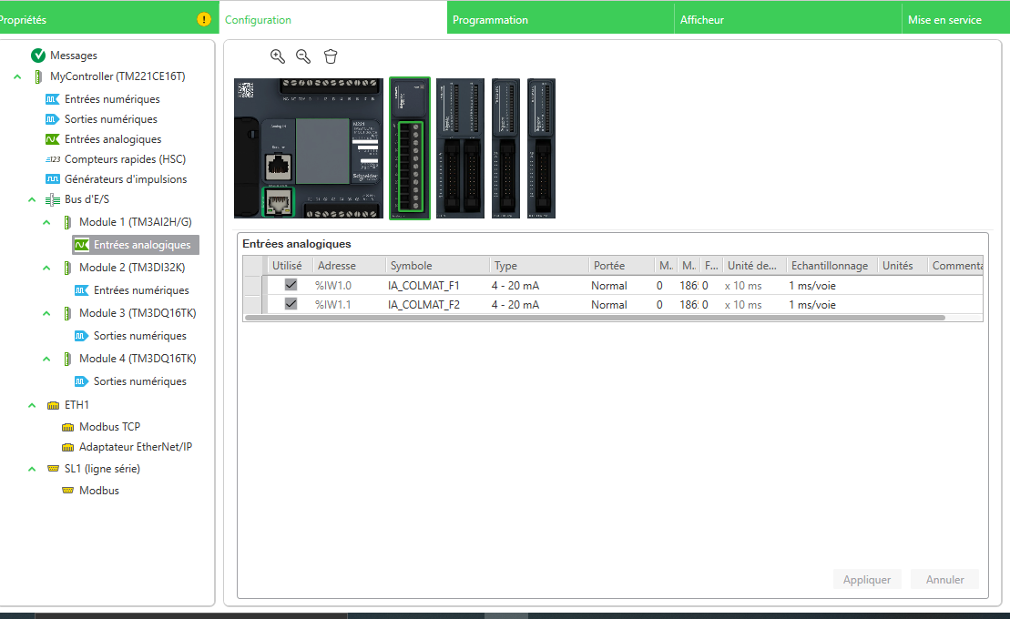

J'ai un M221 sous Ecostruxure Machine Expert basique sur lequel est configué une carte EANA, ces entrées me permettent de mesurer la pression differentielle sur des filtres à sable pour en connaitre l'encrassement.
Je viens d'ajouter un HMISTU au système et je voudrais afficher la valeur des voies analogiques, ça doit être tout con à faire mais je sèche. Pouvez vous me dire quelle est la démarche à suivre ?
Le M221 et le magelis discutent en modbus RTU via le port série.

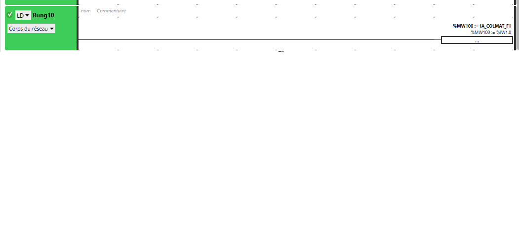

Messages : 7807
Re: Vijeo 6.2: afficher valeur d'une voie analogique
copier la voie ana. %IW dans un mot %MW et l'afficher sur le IHM

Slts itasoft,
C'est ce que j'ai pensé faire, quand je fais la modif en ligne avec l'automate le rung vire au rouge donc ya un truc qui ne doit pas lui plaire.
Par contre quand j'essaie offline je n'ai pas d'erreur à la compilation, dans le doute je voulais m'assurer que c'était bien la bonne démarche avant d'injecter dans l'API.
Sans titre.png (8.07 Kio) Vu 1529 fois

c'est la bonne
