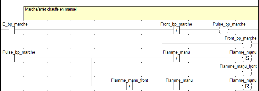

Je suis un débutant automaticien, et j'aimerai avoir une petite solution concernant la problématique suivant, votre aide me sera très utile, et je vous remercie d'avance.
Je voudrais avoir la fonctionnalité suivante:
Lorsque j'appuie sur un bouton, mon moteur démarre et reste à l'état de marche.
Lorsque je rappuie sur ce même bouton, mon moteur s'arrête.
Je programme en Ladder, DFB ou en ST.
Le logiciel que j'utilise c'est Unity Pro XL.
Comment je peux mettre en œuvre cette fonctionnalité ?
Je vous remercie.

Bah c'est la fonction Telerupteur. Le sujet a ete traite sur le forum http://forum-automatisme.net/viewtopic. ... elerupteur

Oui, déjà débattu à maintes reprises. Même sur l'ancien forum.
Voici un exemple (pilotage d'un brûleur de four). E_bp_marche est le bouton poussoir. Le pilotage se fait par Flamme_manu.
