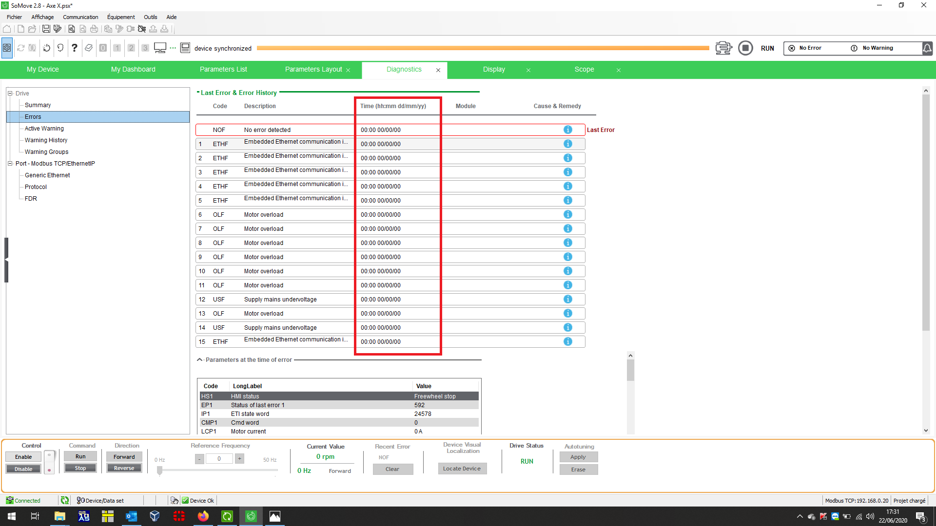

Sur une machine équipé de deux variateurs ATV340 en communication Ethernet Modbus TCP avec un M241 j'ai des pertes de communications récurrentes qui me font passer les variateurs en roue libre et me foutent un gros bordel sur la machine. Le diagnostic en ligne montre ces défauts mais sans horodatage et j'ai eu beau chercher sur site dans Somove je ne trouve pas ou régler l'heure sur le variateur. Ça m'intéresserai beaucoup de savoir quand se produise exactement ces défauts pour essayer d'en trouver la cause parce que le réseau est très peu chargé (deux variateurs, un afficheur et un contrôleur de sécurité en com Modbus TCP) et le câblage des variateurs ayant été fait dans les règles de l'art je ne comprend absolument pas d’où viennent ces pertes de communication. JC

A priori, on devrait pouvoir, à partir de l'automate, envoyer l'heure sur le drive. Si tu veux avoir l'heure et la garder sur le drive, il faut une console (batterie dans la console pas dans le drive).
A partir du moment ou l'heure est initialisée sur le drive (par la console ou par la liaison série) les horodatages devraient se faire.

Dans la doc ils parlent d'un terminal graphique branché à la mise sous tension du variateur ou d'un serveur web configuré pour l'horodatage !
Si tu as ce terminal de raccordé, tu devrais pouvoir accéder au menu de mise à l'heure

La console qui gere la RTC (Real Time Clock), c'est la "grosse" VW3A1111 (pas la "petite" VW3A1113). Le plus simple est d'envoyer l'heure par l'automate.

J'ai eu le même besoin et le même problème il y a quelque temps. Un des variateurs ATV340 s'est mis à l'heure je ne sais pas comment (par le serveur web mais je ne suis pas sûr) et avec l'autre je n'ai pas réussi. Mais comme j'ai trouvé la source des "pannes" je n'ai pas creusé le sujet.

Donc cela dépend de la version du firmware du variateur.Il n'est pas possible de modifier l'horodatage de la série ATV340 via SoMove. Actuellement, il n'est pas possible de mettre à jour l'horodatage de la série ATV340 via le serveur Web. Il s'agit d'un problème connu qui devrait être corrigé dans une mise à jour du micrologiciel au premier trimestre 2019.
Actuellement, pour régler l'horodatage dans un variateur ATV340, activez le serveur SNTP afin de permettre au variateur de récupérer la date et l'heure de l'horloge réseau.

Bon c'est mort car j'en ai une petite
Sinon je n'ai pas de serveur NTP sur ce réseau donc pas de possibilité de ce coté là non plus. Par l'automate je ne sait pas comment faire et de toutes façons je ne veut pas toucher à Somachine car à chaque fois que je travaille avec cette saloperie je finit la journée a deux doigt de fracasser ce truc à coup de marteau
En fait l’horodatage pourrait peut être aider mais rien n'est moins sur. D'après cette FAQ en anglais : https://www.se.com/us/en/faqs/index?pag ... cale=en_US
Ce problème est connu mais ils ne donnent aucune solution sérieuse et la doc sur la partie Ethernet en anglais ne donne pas beaucoup plus de pistes.
J'ai changé tous les câbles Ethernet dans l'armoire ainsi que le Switch. On va attendre de voir ce que cela donne. Si j'ai toujours le même problème il sera temps d'appeler Schneider.

Merci pour ta proposition mais en fait je n'ai plus besoin de l'horodatage. Comme je l'ai dit j'ai changé tous les câbles Ethernet dans l'armoire et contre toutes attentes il semblerait que ça ait résolu le problème, du moins les axes ne partent plus a fond les ballons en butées mécaniques
Comme le dépileur a été immobilisé quelques temps a cause d'un problème mécanique et qu'il a peu tourné ces derniers j'attends encore un peu avant de crier victoire mais ça semble en bonne voie.
