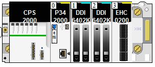

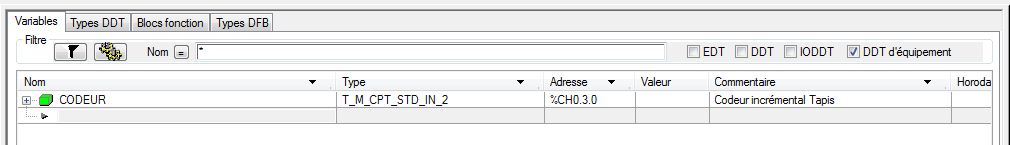

Je suis en train de faire migrer un Premium Unity vers un M340 j’ai un module de comptage rapide BMX EHC 0200 avec son DDT
T_M_CPT_STD_IN_2 à l’adresse %CH0.3.0 (comme sur le Premium)
Erreur et message « Variable topologique incorrecte. » apparemment l’adresse %CH0.3.0 ne lui convient pas , c’est de la démence ce truc.

Je ne vois pas de CPU sur ton rack, ce ne serait pas un rack d'extension numéroté 1 et donc une variable topologique %CH1.3.0 ?

Ulairi a écrit : 09 juin 2020, 00:54 Je ne vois pas de CPU sur ton rack, ce ne serait pas un rack d'extension numéroté 1 et donc une variable topologique %CH1.3.0 ?
Enfer et damnation, dans la précipitation j'ai pas pris la bonne photo, viens de corriger, lol

Habituellement moi j'utilise le type l'IODDT par défaut pour la voie configurée (ici voie configurée en Compteur large libre pour comptage d'impulsions codeur incrémental) :
Messages : 7807
Re: Compteur rapide sur M340
ok, j'ai voulu faire comme sur le Premium, je vais essayer avec IODDT
Avec IODDT par défaut ,ça marche très bien et ça suffit largement vu que on utilise que la valeur courante et la présélection, mais comme je suis censé reconduire à l'identique au Premium j'ai insisté lourdement, merci pour le conseil.
Ceci dit on comprends pas pourquoi le Premium sur Unity prends bien l’adresse topologique %CH0.3.0 avec son DDT (T_COUNT_SD)
et pas le M340 avec (T_M_CPT_STD_IN_2) ?
