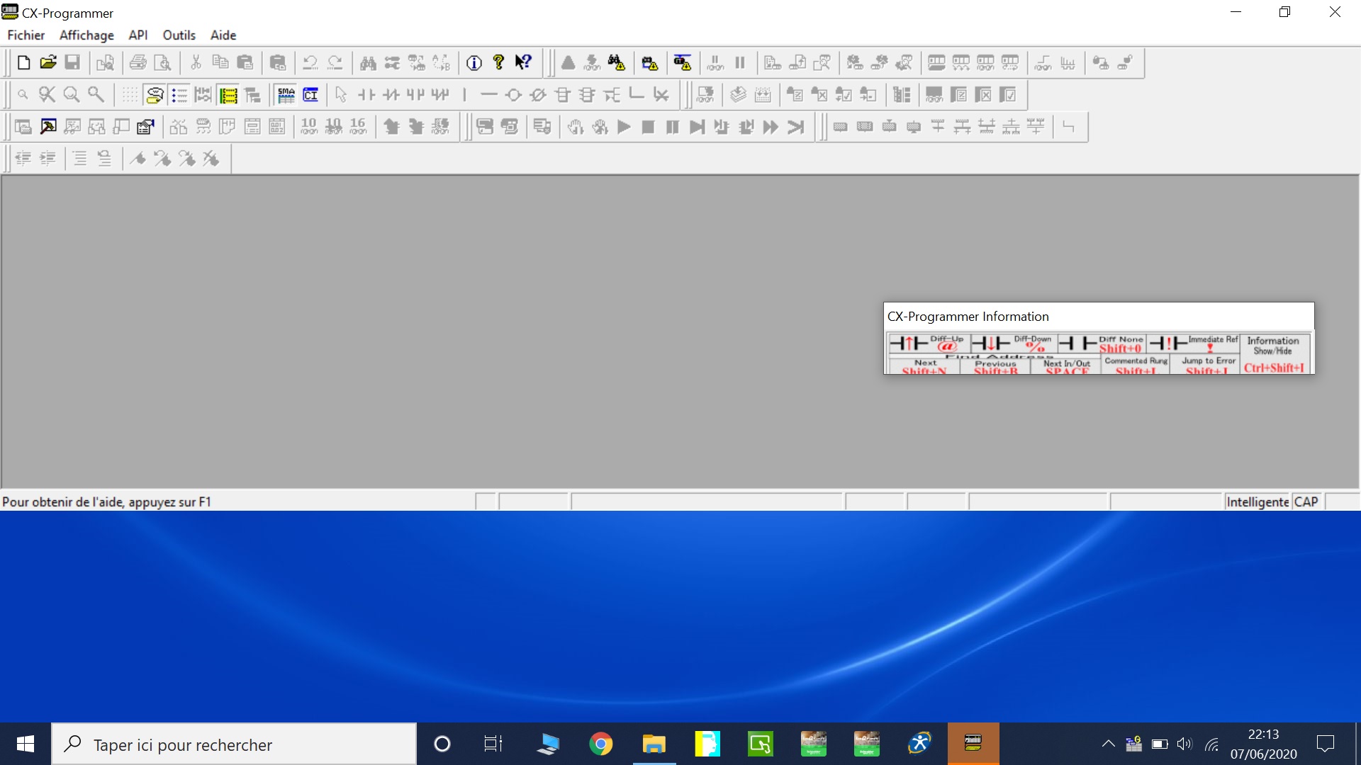

Je suis plutôt Schneider mais on a quelques API Omron par ci par là au boulot et comme je suis curieux, j'ai installé la suite CX-One sur mon PC. J'ai cependant un soucis d'affichage quand je lance CX-Programmer, la bas de mon écran devient inutilisable, que ce soit pour CX-Programmer comme pour le reste de windows. Je peux déplacer les fenêtres dans cette zone mais impossible de les agrandir. Je quitte CX-Programmer et l'affichage repasse en "plein écran"
Voyez ci-dessous mon problème Je ne sais pas si le bug vient de windows ou de CX? A savoir que les autres applications fonctionnent sans problèmes. Des pistes? Je suis sur un Dell rugged sous win10

Cela ressemble à une incompatibilité avec le mode d'affichage haute résolution. C'est un écran Full HD sur un PC portable ?
D'après la copie d'écran, l'affichage semble réglé avec une mise à l'échelle de 125%.
En mettant le mise à l'échelle de l'affichage à 100%, avez-vous encore le problème ?

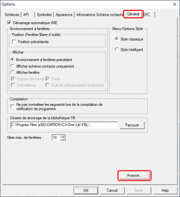

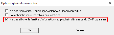

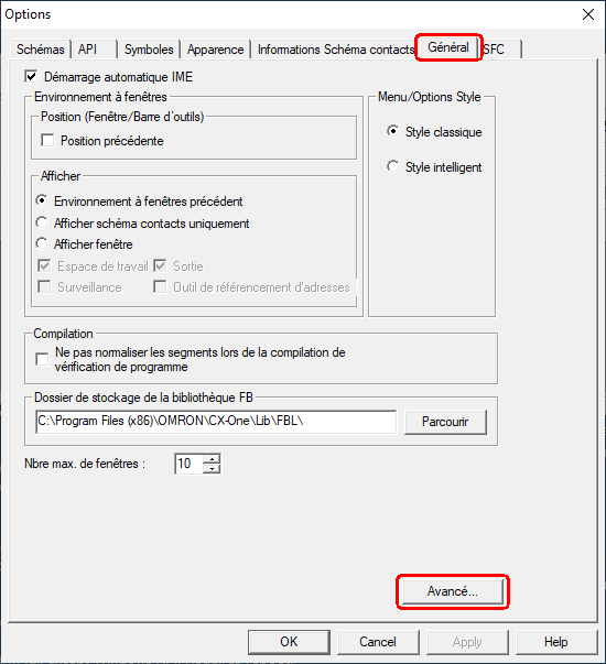

En effet si la résolution conseillée par Windows est 150%, cela doit être tout petit à 100%.
Apparemment vous n'avez pas essayé la solution du forum Mr.PLC... Voici la version française.
Le problème d'affichage est lié à la gestion de la barre d'information, qui est celle-ci : On peut la désactiver en modifiant les options ce CX-Programmer : Quand la modification est faite, il faut redémarrer la session Windows pour se défaire du bug d'affichage.

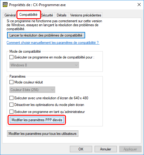

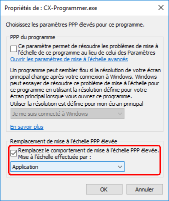

La 2e solution - sans supprimer la barre d'informations - c'est de modifier la gestion de l'affichage pour CX-Programmer uniquement. Si vous avez son raccourci sur le bureau, faites un clic droit et Propriétés.
Sélectionnez l'onglet Compatibilité puis cliquez sur le bouton "Modifier les paramètres PPP élevés". Cochez alors le "Remplacement de mise à l'échelle PPP élevée" en sélectionnant "Application". Le bug aura disparu mais en contrepartie l'affichage sera plus petit pour la plupart des éléments.

Suite et fin (et surtout résolution du problème): Les deux solutions apportées par Bruce33 fonctionnent très bien.
J'ai donc opté pour désactiver la fenêtre d'info qui en plus se trouve tronquée si on modifie l'option de "Remplacement de mise à l'échelle"
Pour finir, j'ai aussi réduit la mise a l'échelle windows à 125%, sur un écran de 14 pouces c'est plus confortable.
