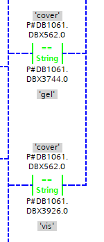

Je suis sur un programme avec TIA Portal V16. Je viens faire des comparaisons de string, mais j'ai l'impression qu'il y a un bug d'affichage.
Des comparaisons différentes s'affichent en vert:
Je pense que c'est un bug d'affichage car lorsque je mets des bobines SET indépendantes au bout de chaque branches, cela réagit normalement (les bobines ne se SET que si la comparaison est véritablement vraie)...
J'ai l'impression d'avoir déjà vu passer un sujet comme celui ci sur le forum mais pas moyen de remettre la main dessus.
Avez vous déjà eut le cas? Car c'est quand même vachement déstabilisant...

Je ne pense pas qu'il s'agisse d'un bug. Les 2 premiers octets d'une chaine de caractère chez siemens sont réservés pour longueur max et nombre de caractères utiles. Il est possible qu'au vue de ton code le système ne compare que le 1er octet de tes 2 chaines qui eux sont peut être identiques. Fais toi une VAT au format tableau de byte et regardent les 2 premiers octets de chaque chaine

J'y jetterai un oeil, mais juste au dessus (hors print ecran) j'ai aussi une 3e comparaison avec un string de 7 lettres. Donc je ne pense pas que son 1er octet à la même valeur que les deux autres.
Cela dit je creuserai un peu dans ce sens par curiosité ;)

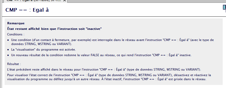

Au final je pense voir trouver ma solution dans l'aide de TIA Portal:

Messages : 1960
Re: Bug affichage compare string
Ouais, Siemens a inventé la "visu à peu près dynamique".
Pas très pratique quand même...
