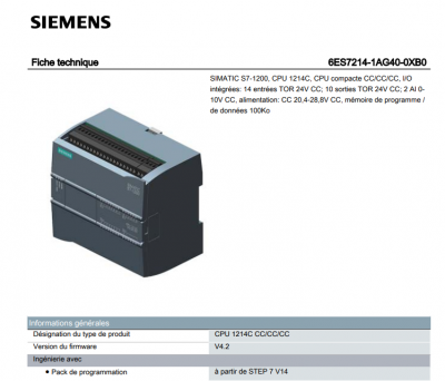

J'ai Tiabasic v13, je dois faire un nouveau projet, la cpu a la référence
6es7-214-1ag40-0xb0
J'ai pas cette référence dans Tia, est ce que je dois acheter une mise a jours TIA, ou télécharger un fichier matériel ou est ce sur je peux prendre une autre référence dans Tia (compatibilité descendante) ?

Essaye de faire une mise à jour en SP1 ça pourrait suffire. Sinon je pense que tu sera obliger de passer à une version plus récente car il faut que ta référence corresponde bien dans TIA.

D’après la doc de la CPU, il faut TIA v14 ou plus pour pouvoir la programmer.

Le mieux c'est que tu passes directement à la V15.1 ou V16, sinon ça va te faire mal plusieurs fois !!!

oui j'espérais tester cela mais, en réfléchissante bien, le client va recevoir des machines neuves équipées en S7-1200... Le constructeur étant loin, j'estime qu'un jour ou l'autre il faudra (sous la menace lol)que je me connecte dessus en urgence bien entendu...
Le cout de la mise a jours en V16 étant on va dire correct, j'ai commandé une upgrade en V16...
