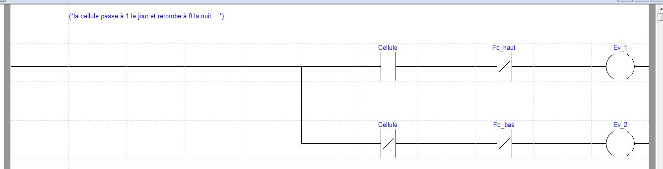

Je cherche à concevoir l'automatisme d'un portier de poulailler mais je bute sur le schéma de commande.
Une porte doit s'ouvrir le matin, se fermer le soir et l'eau de l'abreuvoir doit être renouvelée tous les jours.
Le système est constitué d'une porte mobile actionnée par un récipient qui fait contrepoids.
Des contacts mécaniques de fin de course sur le bas et le haut de la porte.
Une photorésistance détecte le lever du jour et la tombée de la nuit.
Le matin une électrovanne raccordée au réseau d'eau s'ouvre pour remplir le récipient, sous le poids de l'eau ce dernier descend et fait remonter la porte, arrivé au fin de course haut l'électrovanne se referme.
Le soir une électrovanne raccordée au récipient s'ouvre pour remplir l'abreuvoir, le poids du récipient diminue et ne s'oppose plus au poids de la porte. Quand cette dernière arrive au fin de course bas, l'électrovanne se referme.
Je cherche à éviter que les électrovannes ou les relais nécessaires restent excités constamment.
Comme le système est susceptible d'être alimenté par une batterie 12V rechargée par panneau solaire il doit être le moins énergivore possible.
Le choix des composants est dicté par la facilité d'approvisionnement et de remplacement, des relais ça se trouve dans les voitures, des fins de course beaucoup de machines en comportent, une photorésistance, élément clé, ça se trouve aussi facilement.
Au final, ce n'est pas pour vendre un produit, une fois élaboré le système sera partagé en open-source.
Merci de votre aide.
Ci joint le schéma de principe que j'ai commencé à dessiner.

Programme ZELIO à reconduire en logique câblée
---------clic dessus pour zoom---------
Test simulation:
-Mettre la porte sur le FC_bas
-Activer la cellule à ON (jour)
-Commande du Relais_EV1 (remplissage)
-Attente
-Mettre la porte sur le FC_haut
-Arrêt du remplissage
-Attente
-Activer la cellule à OFF (nuit)
-Commande du Relais_EV2 (vidange)
-Attente
-Arrêt de la vidange

A vue de nez, je dirais que tu n'as besoin ni d'automate, ni de relais, à part un système LDR fiable.
Ta LDR NO en série avec le fdc haut NC de la porte pilote EV1.
Ta LDR NC avec le fdc bas NC de la porte pilote EV2.
C'est très simpliste. Aucun contrôle de remplissage du réservoir ni de l'abreuvoir.
Ce dernier ne se remplit que la nuit, tu remarqueras, quand les poules sont dedans et n'ont pas besoin d'eau.
L'idéal serait qu'il se remplisse le matin, non ?

Béryl a écrit : 15 avr. 2020, 09:04 A vue de nez, je dirais que tu n'as besoin ni d'automate, ni de relais, à part un système LDR fiable.
Effectivement surtout si par la suite tout doit être en 12 Vcc, (Je dois pas savoir faire simple) LOL
Schèma Beryl, plus simple tu meurs,
