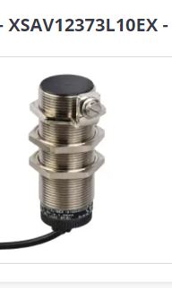

J'ai des convoyeurs et je voudrais surveiller leur rotation
Parfois des morceaux de bois passent sous les bavettes et bloque la bande
donc il me faut un moyen pour controlé la rotation du rouleau de renvois
J'ai récupere des capteur inductif sur des choriot elevateur et machines indus
bnranché ca fonctionne mais ca clignote
Ya t il un moyen simple pour rendre le signal fixe (allumé)
convoyeur arrête éteint mais le capteur peut être en face de la cible
J'espere être assez claire

Tu peux te tourner vers un micro contrôleur type :
- millenium 3 chez crouzet
- zelio chez Schneider
- logo chez Siemens
- ou d’autres produits équivalent.
C’est bien moins qu’un automate et plus qu’un relais.
C’est un « relais intelligent « qui permet de réaliser des automatismes simples a pas cher !
Si ta machine est pas plus compliquée que ça , ça ira très bien.

oui un ZELIO pour utiliser le détecteur récupéré,
avec l'entrée activer un monostable dont la sortie passe 1 quand ça tourne et retombe à 0 quand ça ne tourne plus.
ceci dit, si le moteur est bloqué mécaniquement le courant va augmenter si le relais thermique est bien réglé ça devrait déclencher et faire retomber le contacteur moteur. A moins que par glissement sur la courroie, le moteur continu à tourner normal,
ou alors un détecteur de rotation qui sort un signal TOR quand ça tourne mais qui coûter plus cher que le ZELIO, lol
