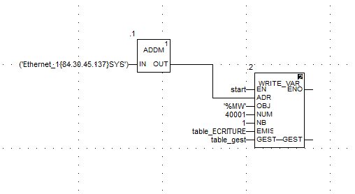

J'ai un M340 avec un coupleur Modbus TCP (BMX NOE0100) et un ilot Advantys STBNIP2212 , avec 2 modules d'entrées DDI3725 et un module de sortie DD03705.
Je voudrais juste émettre une requête en écriture sur mon module de sortie, mais ça ne fonctionne pas. J'ai réussi en utilisant IOscanning.
Mais là je voudrais juste utiliser une requête en écriture.
Ci-joint mon petit bout de programme. Si on peut me dire ou se trouve mon erreur.

comment est fait le start ?

Slt,
Avec un bit (%M1), que je force dans la table d'animation.

pas bon,
copier %M1 dans %M2 et commander EN sur un front montant de %M2
de plus il faut conditionner avec le bit d'activité (NOT table_gest[0].0)
|%M1|----------------(%M2)-----

merci, mais je n'y arrive toujours pas , je vais venir par trouver!

une combine pour vérifier si la syntaxe est bonne , c'est d'écrire dans une variable %MW de l'automate, dans ADDM mettre l'adresse IP de l'automate et l'adresse de la variable %MW dans NUM

Merci, je viens de tester , j'ai ma table de gestion qui envoie un code ,mais je trouve pas à quoi ça correspond!??

5=compte rendu incorrect, ça doit pas être la bonne syntaxe sur IN ADDM

Tu penses que c'est la syntaxe de l'entrée IN du bloc ADDM,?

oui, essayer de mettre que Ethernet_1 . SYS
