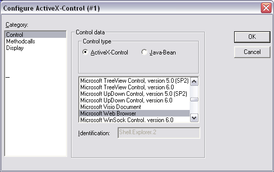

J'ai un petit souci pour intégrer un contrôle ActiveX dans une visualisation Codesys, dans un automate Beckhoff.
Le but c'est d'avoir une page web dans une vue de supervision, ce qui me permettrai de visualiser le flux vidéo d'une caméra sur IP.
Je pensais passer par un ActiveX, mais ça veut pas, pourtant la configuration de l'objet est vraiment simple, peut être trop
Quelqu'un à déjà vu ce genre de chose??
Merci d'avance pour vos réponse

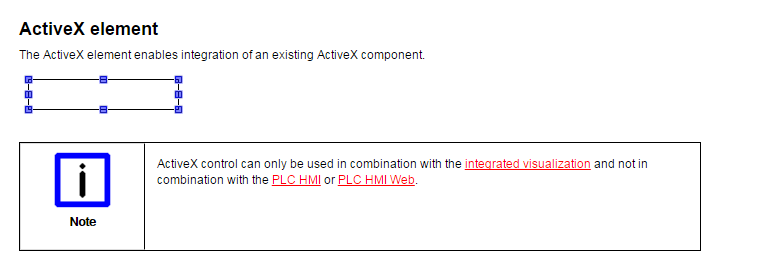

Les éléments active x ne sont valable que pour la visu intégré de l'outil de programmation, il ne sont pas dispo pour les HMI et les pages WEB
Je ne comprends pas ce que tu veux dire, en gros ils te donnent accès à des contrôles qui ne s'afficheront jamais??

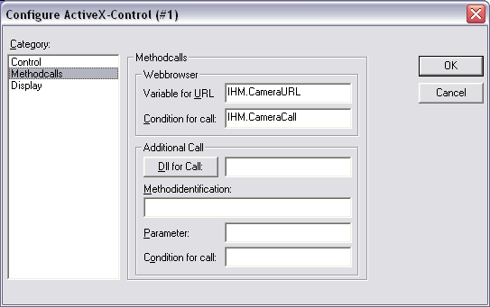

J'ai réalisé un test avec un Windows CE et un Windows 7.
Sous CE, le contrôle ne s'affiche même pas à l'écran.
Sous 7, au lieu d'afficher la page, il veut télécharger un fichier, il doit me manquer quelque chose pour que le PC interprète le flux réseau.

Selon les cibles sous codesys, certaines fonction du logiciel ne sont pas supportés cela dépend de ce que le constructeur à bien voulu mettre dans son RunTime.
Sur beckhoff les controles activex ne sont supporté que dans la visu intégré du logiciel

Cyril93 a écrit :Sur beckhoff les controles activex ne sont supporté que dans la visu intégré du logiciel
Pas de souci pour moi donc puisque l'écran de supervision est directement lié au PC industriel Beckhoff.
Ca fonctionne, mais en fait IE n’interprète pas le flux réseau. Chrome oui, mais il n'existe pas d'ActiveX de Chrome que je puisse utiliser dans Twincat.
Je creuse encore, j'y suis presque, je vais voir du coté des options d'IE.

Bon je clos le topic puisque ça ne vient pas de l'automate.
C'est Internet Explorer qui fout la merde. Si je demande a l'automate d'afficher la page du serveur embarqué de la caméra, tout va bien, IE m'affiche correctement, mais la page contient des infos inutile pour l'opérateur (menu de paramètres, etc...).
Il y a une adresse pour le flux direct (juste la vidéo), IE veut absolument me télécharger le flux car je n'ai pas d'OLE compatible IE capable de lire le flux. Et ce problème vient du fabricant de la caméra, qui évidemment fait la sourde oreille car ma demande est apparemment trop ciblé et trop complexe.
