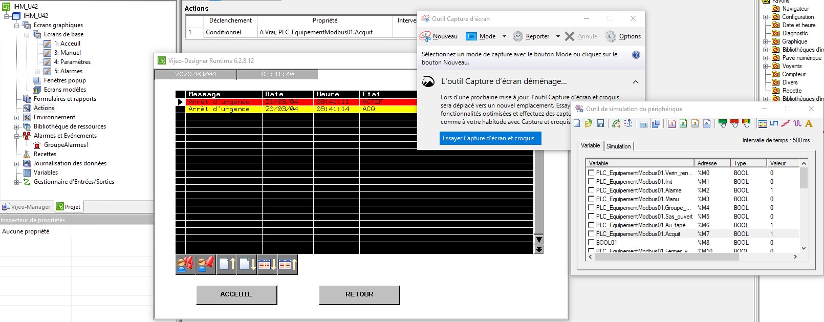

Je voudrais passer par un bouton poussoir physique pour acquitter les alarmes de vijeo.
Mais je ne trouve pas la variable interne sur Vijeo qui commande l'acquittement des alarmes, donc je ne peux pas le commander depuis l'automate (bouton poussoir).
J'ai passer plus d'une heure dans l'aide de Vijeo et il ne semble pas que cela soit possible…
Peut être en faisant un script en java ?
Merci d'avance.
Vijeo designer: acquitter alarme depuis l'automate

Pour acquitter une (des) alarme(s), il faut :
- soit appuyer sur un bouton (de l'IHM)
- soit passer par un script
Itasoft va bien nous poster un petit exemple !

- Messages : 7831
Re: Vijeo designer: acquitter alarme depuis l'automate
l'instruction c'est NomduRésumé.ackAll(0);
seulement il faut l'écrire dans une action Script de la page écran ou se trouve le résumé d'alarme, autrement dit, il faut se trouver sur la page du résumé d'alarmes pour que ça marche, c'est pas terrible

- Messages : 1642
- Localisation : 45 - Loiret
Front montant sur le bouton physique, l'automate monte un bit a 1
Ce bit déclenche un évènement dans l'afficheur qui lance un script
le script exécute l'instruction magique puis repasse le bit a zéro.
On s’affranchit de la page en cours d'affichage.
edit : le script peut éventuellement afficher la bonne page avant d’acquitter l'alarme puis retourner a la page precedente.
bref, a tester.
Salut
Moi j fais une action globale
Action conditionnelle sur bit automate
Et dans le script, instructions ackall
Jamais vu que ça marchait pas....
Merci à tous, je vais tester vos solutions
[EDIT]
Re, si seulement j'avais trouver la page 18.9 de l'aide avant
J'ai donc mis le script dans le menu action de l'arborescence et non dans mon écran de résumé d'alarme et je peux acquitter depuis n'importe quel écran
Encore merci à tous
