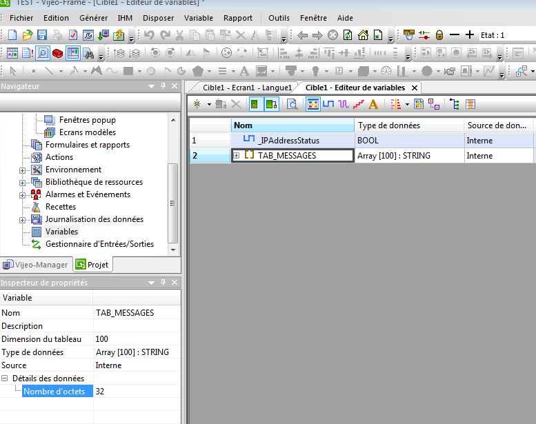

avec un tableau de STRING internes et un Index sur le tableau, quelle taille de tableau ? le maxi c'est 8000
ex: tableau de 100 SSTRING de 32 caracteres

Tu est sur qu'on peut afficher une variable chaine d'un tableau avec un index ? j'ai essayé de le faire comme tu l'avait indiqué mais ça ne marche pas. Idem pour la saisie, j'ai essayer d'affecter une variable de tableau avec un index sur un bouton et ça me jette. Quelle serait la syntaxe ?

Oui, j'ai fait cela sur vijeo V6.2 SP5 - Cible utilisée HMIGTU - HMIG3U / Seulement testé en simu !
STRING01 est la variable tableau de string !
SAISIEOPERATEUR est la variable numérique saisie par l'opérateur !
la syntaxe est (faut la taper à la main dans la zone de variable):
STRING01[SAISIEOPERATEUR]
