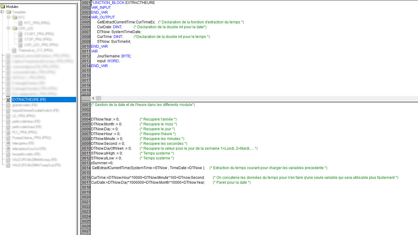

J'ai fait çà et çà marche:
FUNCTION_BLOCK EXTRACTHEURE
VAR_INPUT
END_VAR
VAR_OUTPUT
GetExtractCurrentTime:CurTimeEx; (* Declaration de la fonction d'extraction du temps *)
CurDate: DINT; (* Declaration de la double int pour la date*)
DTNow: SystemTimeDate;
CurTime: DINT; (*Declaration de la double int pour le temps *)
STNow: SysTime64;
END_VAR
VAR
JourSemaine: BYTE;
input: WORD;
END_VAR
(* Gestion de la date et de l'heure dans les differents module*)
DTNow.Year := 0; (* Recupere l'année *)
DTNow.Month := 0; (* Recupere le mois *)
DTNow.Day := 0; (* Recupere le jour *)
DTNow.Hour := 0; (* Recupere l'heure *)
DTNow.Minute := 0; (* Recupere les minutes *)
DTNow.Second := 0; (* Recupere les secondes *)
DTNow.DayOfWeek := 0; (* Recupere la valeur pour le jour de la semaine 1=Lundi, 2=Mardi..... *)
STNow.ulHigh := 0; (* Temps systeme *)
STNow.ulLow := 0; (* Temps systeme *)
xSummer:=0;
GetExtractCurrentTime(SystemTime:=STNow , TimeDate:=DTNow ); (* Extraction du temps courant pour charger les variables precedente *)
CurTime:=DTNow.Hour*10000+DTNow.Minute*100+DTnow.Second; (* On concatene les données du temps pour n'en faire q'une seule variable qui sera utilisable plus facilement *)
CurDate:=DTNow.Day*1000000+DTNow.Month*10000+DTNow.Year; (* Pareil pour la date *)

salut !
merci pour l'info !
Aurai tu une ou plusieurs capture d'écran de l'organisation de ton programme ? je ne comprend pas ou tu déclare tes variables, tu crée un bloque fonction ?
merci pour l'info !
Re: répéter une tache à une heure précise
...oui, il faut créer un bloc de fonction à utiliser ensuite dans les programmes qui le nécessitent , avec des modules de comparaison par exemple.

Salut, j'ai bien fait ça mais rien ne marche. ..

je dirais que dans un premier temps supprimer toutes les 9 lignes des RAZ et voir les valeurs reçues dans la structure DTNow

Attention le 750-842 est un controleur 16bit.
L'exemple fourni par Jerem utilise la fonction GetExtractCurrentTime:CurTimeEx qui est présent dans la lib SysLibTime qui est présente pour les controleurs 32Bits.
Je suis pas sur quel existe pour les 16bits.

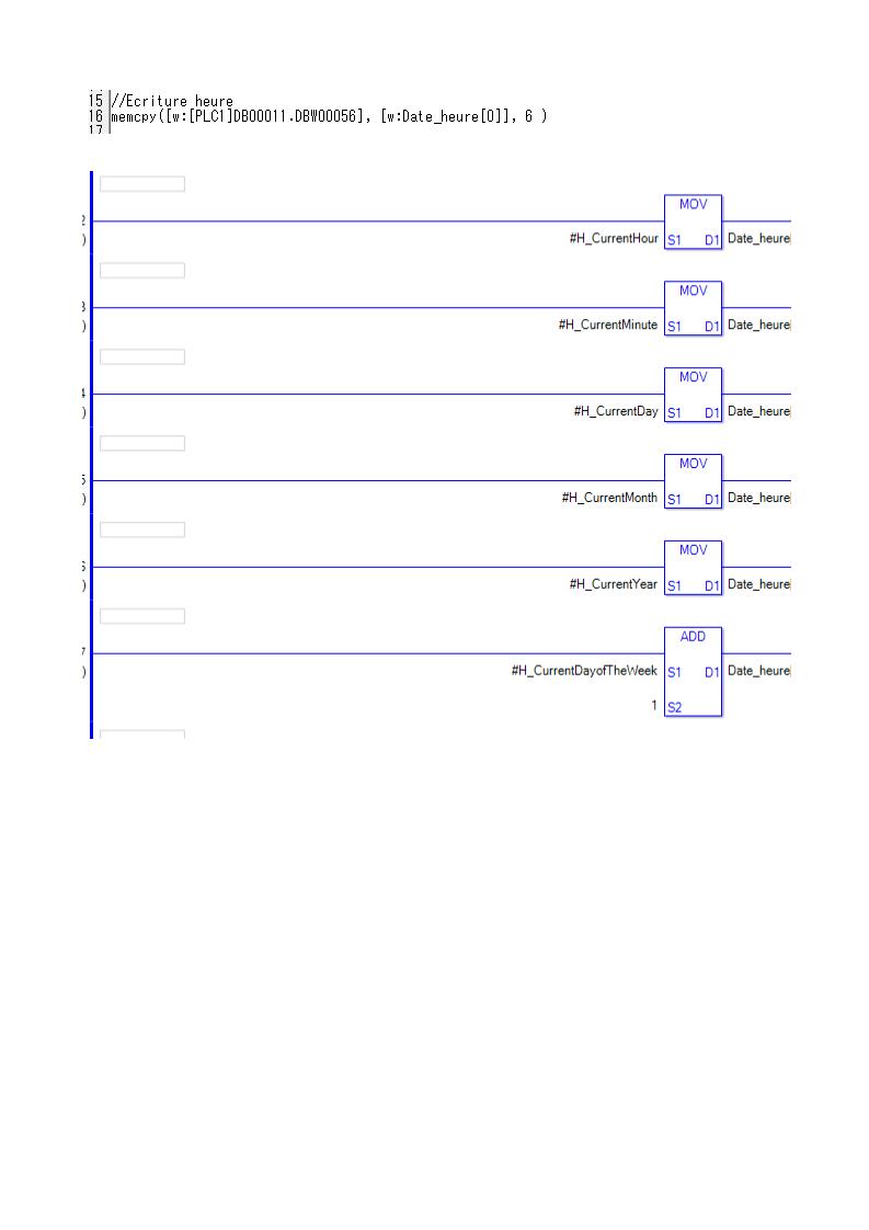

En effet j'ai essayé vos application et rien ne fonctionne pour l'extraction de l'heure...
je ne sais pas trop comment faire, aller lire l'heure et la date sur l'IHM (proface) ?

en Siemens J'utilise un script global 1 s, c'est le PROFACE qui vas écrire dans l'automate Ma copie d'écran n'es pas terrible il faut lire :
Date_heure[0]
Date_heure[1]
Date_heure[2]
Date_heure[3]
Date_heure[4]
Date_heure[5]
