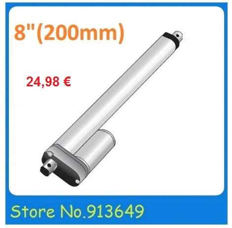

Bonjour à tous, j'ai un projet de proto mais je bloque sur la partie moteur.
Pour faire simple sans croquis sous la main.
Je voudrais faire un système amovible, qui se fixe sur un cadre d'environ 40cms par 15 cms.
Le but étant de faire passer un genre de balai sur ce cadre.
Donc je pensais faire 2 axes verticaux ( 40cms), y fixer un axe avec le balai horizontal, lequel devra monter et redescendre en position initiale.
Auriez vous une idée ?
Merci d'avance à tous.

Un moteur avec une crémaillère...
Ou plus simplement un verrin... Plus simple à mettre en oeuvre, plus facile à régler et plus facile à maintenir pour les équipes de maintenance.
Si faut juste faire des courses complètes, c'est la meilleure solution.
Après si tu dois faire des courses "au choix", non complète, il faudra un moteur pas à pas.

Merci de ta réponse.
Cependant les vérins coûtent affreusement cher...
Il me faut un prototype ressemblant au produit final, et au coût modéré.
C'est pour cette raison que les moteurs d'imprimante, ou pas à pas sont bons marché.
As tu une idée du prix d'un vérin ?
Car ceux que je trouve sont cher mais peut être en existe t'il des pas cher.
Merci a toi.

c'est pas très cher :
https://www.amazon.fr/Actuator-cylindre ... =8-15&th=1
après faut chercher, t'as pas besoin de puissance, c'est ça qui fait le prix. plus tu veux soulever lourd, plus c'est cher.
Voir aussi avec la course.
par exemple, prendre le problème dans l'autre sens et mouvoir le balais sur 15 cm au lieu de 40 cm... ça peut simplifier la vie.
Mais si t'as accès facilement à un moteur d'imprimante et que ça suffit pourquoi pas.

Oue 76€ c'est vraiment hors budget.
Non pas pour le proto, mais pour l'objet final si vente il y a.
Merci je vais voir côté moteur d'imprimante voir moteur lambda avec un axe et une vis sans fin.

bah justement... c'est plus facile de remplacer un "bête" verin qui n'est qu'une puissance et une course qu'un moteur en général.
Ensuite là c'est des prix public... pas de prix pro... un pro paye pas son verin 80€...
Si y a fabrication et commercialisation il y a achat en masse donc prix négocié en plus.
De plus, s'arrêter au prix de départ n'est jamais la bonne optique, il faut penser utilisation et maintenance derrière :

Sinon chez les bouffeurs de riz ya des vérins éléctriques pas cher

Merci je vais regarder côté vérin ton explication est très claire même pour un non initié...
Il me faut soit 400mm, soit 200mm suivant le sens de fabrication.
Par contre ce sera un consommable, d'où l'utilité d'être accessible en prix.
Merci a vous en tout cas.
