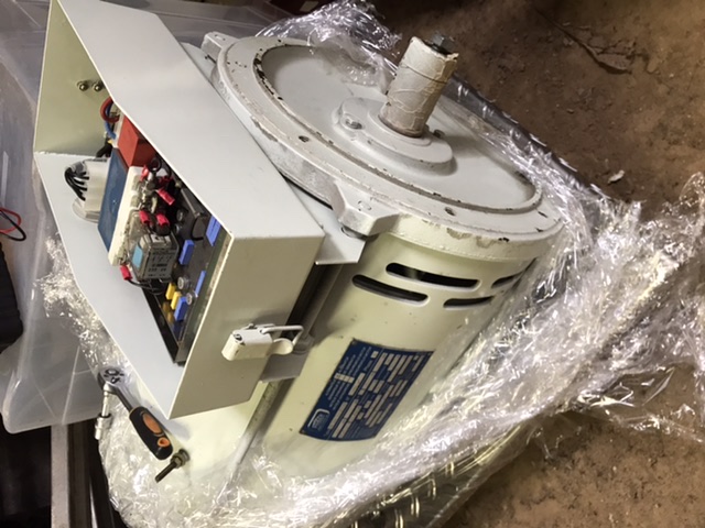

Bonjour, je viens d’investir dans une génératrice tri (sans neutre) de 20 kva, elle est neuve mais date de 92.
Deux questions pour les connaisseurs ;
Comment tester son bon fonctionnement, sans être obligé de tourner à pleine charge?(j’ai fait un test, mais pas de courant au bornes, est ce normal ?)
Je précise, à l’ohmmètre, le bobinage est bon)
Deuxième question, pour récupérer un neutre, je suis obligé de passer par un transfo de séparation ?
Merci à vous!

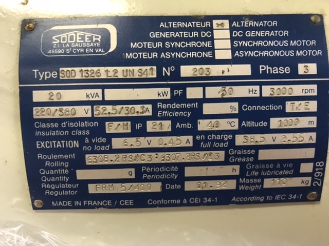

Merci pour les conseils, je crois qu’il faut effectivement un transfo, par contre tu parles de vitesse nominal... c est une 3000t/min Max , c est étonnant car même à 200 ou 300t/min j ai aucune valeur sur le testeur?!
C est une génératrice, pourquoi alimenter l’excitation ?? Normalement si ça tourne, même lentement je devrais avoir une valeur ? Non?

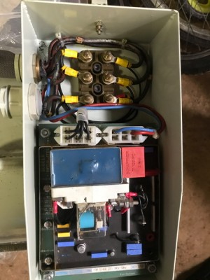

T'as une photo de la plaque à bornes ?

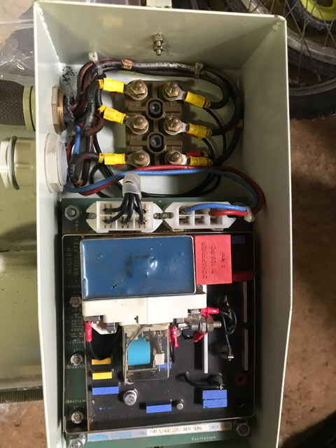

Bien, merci pour les infos, voici mon bornier sans les barrettes, j’ai testé à l’ohmmètre, entre u,v,w et le châssis, rien ne bouge, tare à 2000 mohm
Ça reste sur 1
J’ai fait aussi à 200 pour les bobines, je trouve une valeur d’environ 1.97 et quand je tourne à la main la valeur bouge .
J’en conclus donc que la génératrice n’a pas de défauts apparents, je vais faire un test à mi Régime, histoire de comprendre, par contre pour le variateur, ne faut il pas un variateur de fréquence pour ça? :roll:

Je dirais qu'il te faut le couplage classique entre les bornes ?
Et qu'il te faut également une excitation extérieure (batterie ? ) pour le démarrage.

Je dirais que ça vient de la platine électronique, mais j'ai du mal à voir comment c'est relié.
Les 6 fils noir du connecteur de gauche, ils vont où ? Idem les 2 de droite.
Le gros truc bleu, ça pourrait pas être une batterie ?
