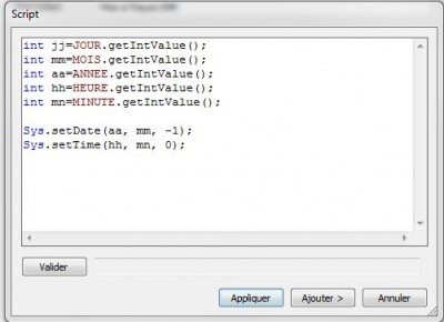

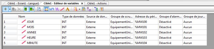

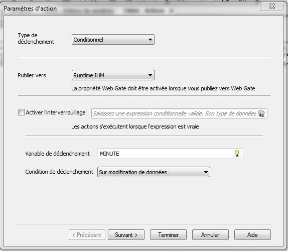

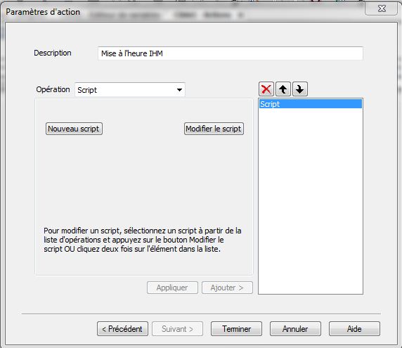

Procedure :
-Déclarer les variables automate
-Faire une nouvelle action sur condition, changement de la minute
-faire un Script pour la mise à l’heure de IHM quand la minute automate change
[attachment=2]Capture003.JPG[/attachment]

[attachment=0]Capture001.JPG[/attachment]
