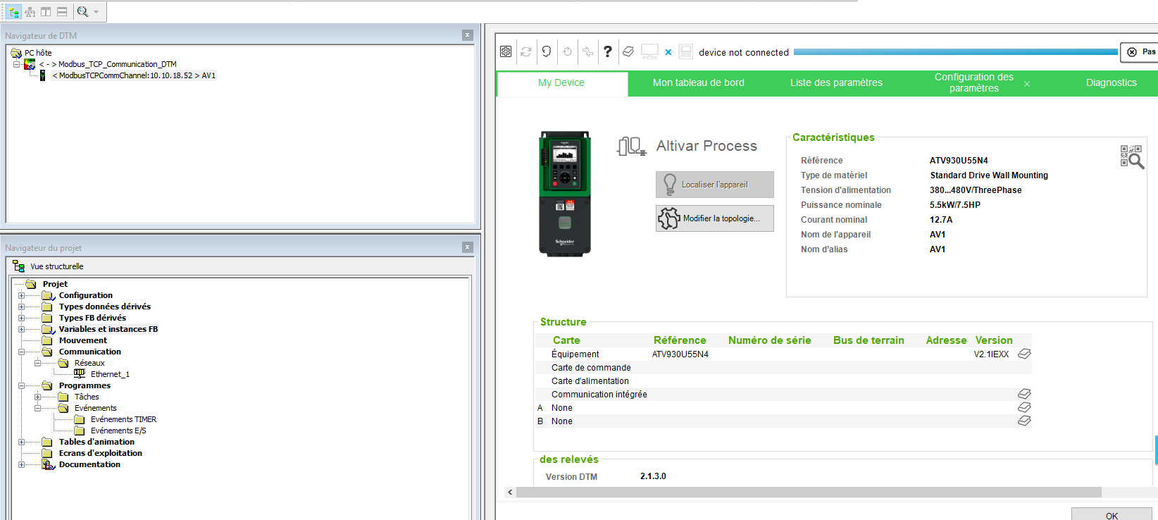

Je dois faire communiquer un ATV930 avec un M340 en Unity V13. J'arrive à priori à ajouter le DTM qui va bien mais après je ne pige absolument pas comment s'effectue le mappage des variables. Est ce que quelqu'un a déjà mis ce genre de com en ouvre ou déjà pourrait me confirmer que je suis parti dans la bonne direction ? Merci.

Le document suivant de Schneider devrait te donner des réponses : Mise en oeuvre de la liaison TCP-modbus entre un automate M340 et un variateur ATV630 ou ATV650.pdf
La méthode est similaire pour les ATV600 et les ATV900.
Mais avec quel coupleur Ethernet communiquera l'automate M340 ?

Merci pour ce document. En fait mon problème c'est que je n'avais pas de coupleur... Je croyais naïvement qu'on pouvait communique directement entre le processeur et le variateur. J'ai monté des ATV en Somachine récemment sur un M241 et il n'y avait pas besoin de coupleur ce qui m'a induit en erreur. Bref il me faut un coupleur mais apparemment il faut une NOC car une NOE n'apparait pas dans le navigateur de DTM.
