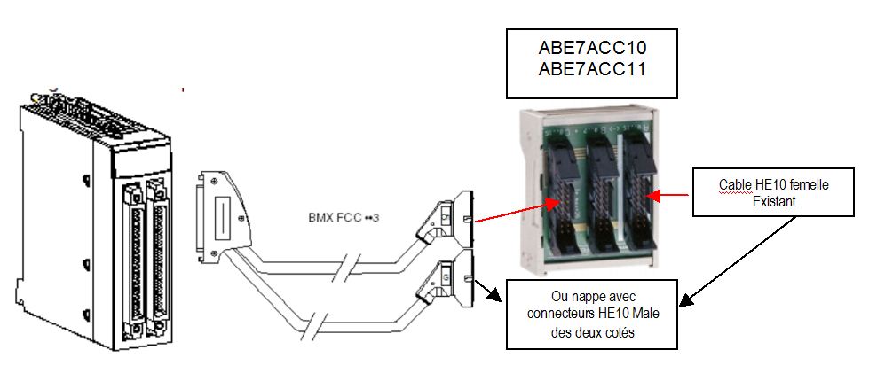

je dois faire un devis pour le remplacement d'un tsx57 vers un M340.
l'ensemble fait 700 E-S en 2 rack.
Le hic c'est que ce fouttu constructeur a utilisé des cartes 64 voies mais pas d'embases telefast... :mrgreen: :evil:
les cables HE10 sont connecté fils a fils sur les contacteur, disjoncteurs...
Vu le peu de temps d'arrêts que je vais avoir, il est impossible de reprendre le cablage en fil a fils....
je cherche donc une sorte d'adapteur qui permetterait de se fixer sur les connecteurs fcn40pts des cartes X80 avec en sortie 2 connecteurs male HE10 pour reprise sur les cables existants...
en dehors de ce projet, ca m'interesse pour d'autres projets...
est ce que quelqu'un a déja vu cela, ou une idée? merci bcp

Es que ça veut dire que actuellement tu as un câble avec connecteur HE10 coté automate et fils libres de l’autre coté ?
Si c’est le cas :
En fait il te faudrait une platine HE10 male

Oui c'est cela, connecteur he10 côté premium et fils libre au bout.
Je pourrais mettre des inserts male-male et utiliser des câbles standards type fcc203.
Le hic c'est qu'il y en a 44 et qu'il est complètement impossible de mettre cela dans les goulottes...
Il me faudrait des câbles de 5 cm lol.
Sinon. Faut que je me taper les connecteurs... Faire du he10 sur nappe je sais faire mais sur un câble rond ;)

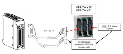

Messages : 7807
Re: rewamping tsxpremium -> M340: adaptateurs HE10
A voir aussi le système VARIOFACE PHOENIX CONTACT pour M340 Schneider
il te faudrait l'adaptateur FLKM 14-PA-MODI/M340 2903208 de la photo mais pour modules 32 E/S

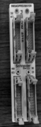

Eh, ben les gars, ça existe !
https://download.schneider-electric.com ... D2171102FR
fish
Messages : 1071
Message par fish »
ça se fixe sur le bornier 64 voies d'une carte M340

ça se fixe sur les deux connecteurs du Module 64 voies BMX DDI 64.. ou BMX DDO 64.. ???

NICKEL c'est tout a fait ce que je cherchais...
je me disais bien que ca devais exister.... c'était obligé...
sauf que ce n'est pas référencé mais bon je vais voir....
"Les adaptateurs de câblage à montage avant sont prévus pour les modules d’E/S à haute densité (32 et 64 points d’E/S). Ils suppriment le
besoin de borniers de câblage externe et permettent de raccorder directement les automates TSX Premium au module X80 I/O (sans avoir
recours à un châssis dédié)."
ref qui m'intéresse: 990ADPREX80109

C’est vrai que dans ton cas c’est exactement ce qu’il faut, ceci dit ça introduit un élément spécial pas facile à trouver dans les points de ventes, pour la maintenance c’est pas la panacée. Pour moi, c’est à éviter le plus possible
