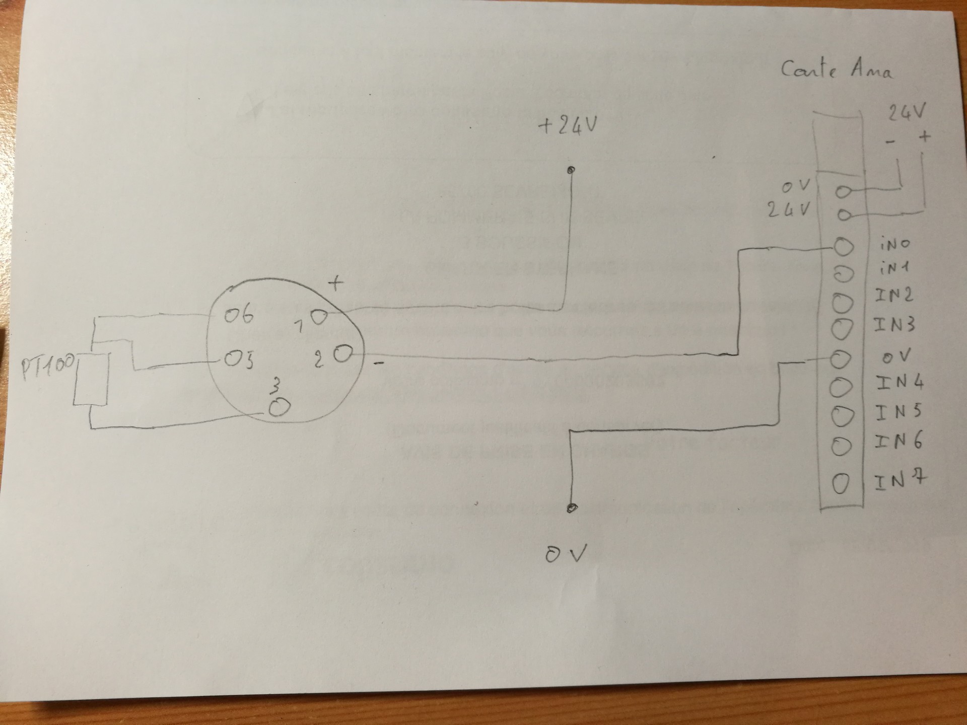

Je possède un automate TWIDO TWDLCAE40DRF et une carte d'entrées Analogique TWDAMI8HT. Je voudrais relier des sondes de températures avec convertisseur 4-20 mA comme celles ci :
C'est pour réaliser ce projet : viewtopic.php?f=56&t=3599
J'ai branché mes 2 sondes sur les 2 premières entrées de la carte mais je ne vois aucune variation ... Dans la configuration de TwidoSuite cette référence de carte n'existe pas, mais dans l'ancienne application elle était utilisée avec la référence suivante : TM2AMI8HT. Dans la config j'ai configuré le type d'entrée de cette carte en 4-20 mA. En étendu j'ai mis "Normal" - Minimum =0 - Maximum = 1023 . J'ai écris un bon de programme rapide :
La configuration :
Mes questions sont donc :
- Est ce que cette carte est compatible pour la lecture de mes sondes de température ?
- Si oui comment la configurer ?
Merci d'avance.

Re: Carte Analogique Twido - TWDAMI8HT
Message par Bernardo59 »
Il faut nous en dire plus...
- As tu alimenté la carte analogique ? (voir page 4 - https://download.schneider-electric.com ... f=AAV81778)
- Quel est la référence des sondes + convertisseur?
- Comment es-tu raccordé ?

J'ai donc alimenté la carte TWDAMI8HT en 24V CC en respectant la polarités.
J'ai essayé ce modèle de sonde :
https://www.distrelec.ch/fr/capteur-ext ... p/17669708
Et ce capteur de pression :
https://www.distrelec.be/fr/capteur-de- ... p/15454372
Et les 2 branché avec le commun du 0 en Ana et le in24v pour chaque entrée Ana. Enfin comme c'est marqué dans la documentation.

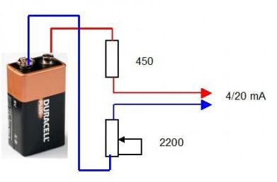

J'ai testé les entrée Ana avec cet appareil :
Tout fonctionne parfaitement. C'est donc un problème de câblage et c'est là que je sèche.

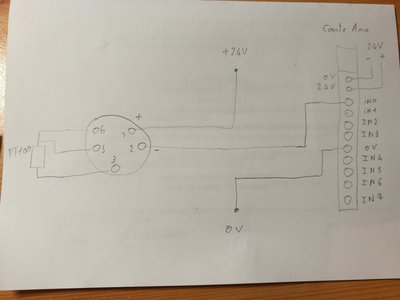

J'ai récupéré ce type de convertisseur :
https://fr.rs-online.com/web/p/transmet ... e/5488540/
La docs : https://docs-emea.rs-online.com/webdocs ... 1cfc16.pdf
Si je comprend, il faut l'alimenter en 24V CC le convertisseur ? un schéma dans ce genre est correct ? :
Messages : 7807
Pour information, le module TWDAMI8HT ne fait pas le 4/20 mA mais seulement le 0/20 mA
Ceci dit, je mettrais la carte TWDALM3LT. ou TWDAMI4LT pour y connecter directement les sondes pt100 sans passer par le convertisseur 4/20 mA
