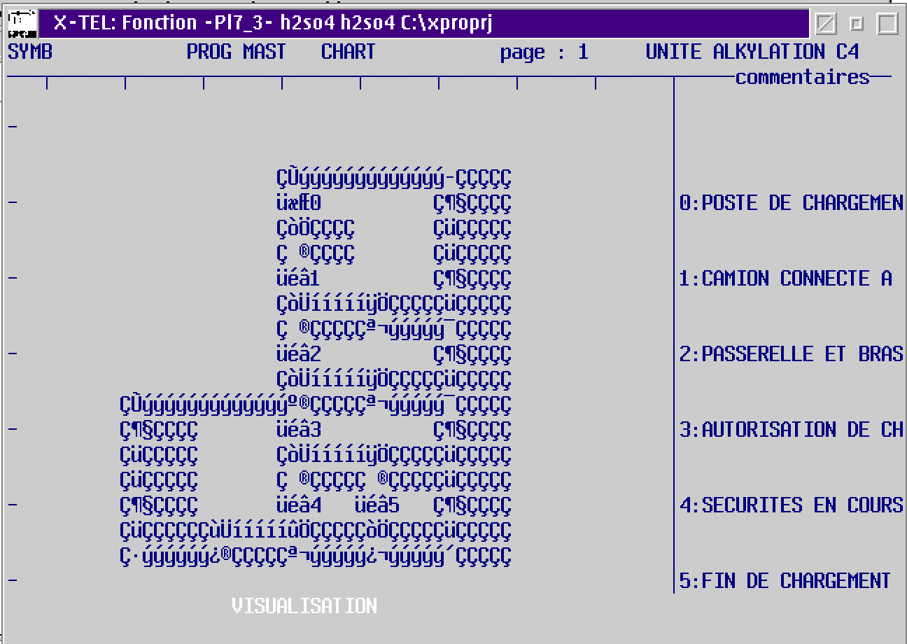

Quelqu'un a déjà rencontré ce symptôme sous PL7-3 ?

il faut utiliser le mode VGA de base.

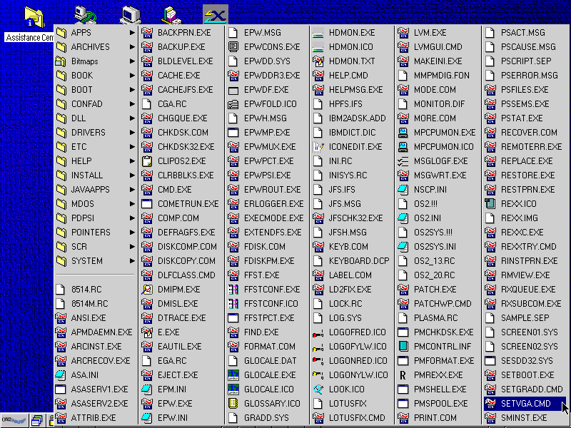

Comment fait t-on pour changer le mode d'affichage pour le mettre en VGA svp

c'est dans le fichier CONFIG.SYS

J'ai déjà eu ce souci voilà bien longtemps.
De mémoire, il fallait changer la police de caractère à utiliser (il fallait la Microsoft chai plus quoi...)
Mais ça remonte, hein !

Ça pue le problème table ascii, avec une bidouille dans le config.sys, a coups de "code page 850", ou 863 ou je ne sait plus quoi.
Il fallait trouver la bonne valeur pour que ça affiche les bons trucs.
Mais ça fait plus de 15 ans (voire 20 ? le temps passe vite) que j'ai pas remis les doigts dans ce genre de camboui, et pour être franc ça ne me manque pas du tout.

Après des heures d'acharnement, j'ai enfin trouvé la solution à ce fucking problème.
Il suffit d'aller dans le drive C puis dans OS2, ce qui nous affiche ceci et donc il faut lancer SETVGA.CMD pour changer l'affichage d'OS2.

Effectivement, il te faut récupérer une police (d'après mes souvenir MsDraw LF ) et l'installer avec tes polices actuelles pour avoir les bon caractères.
