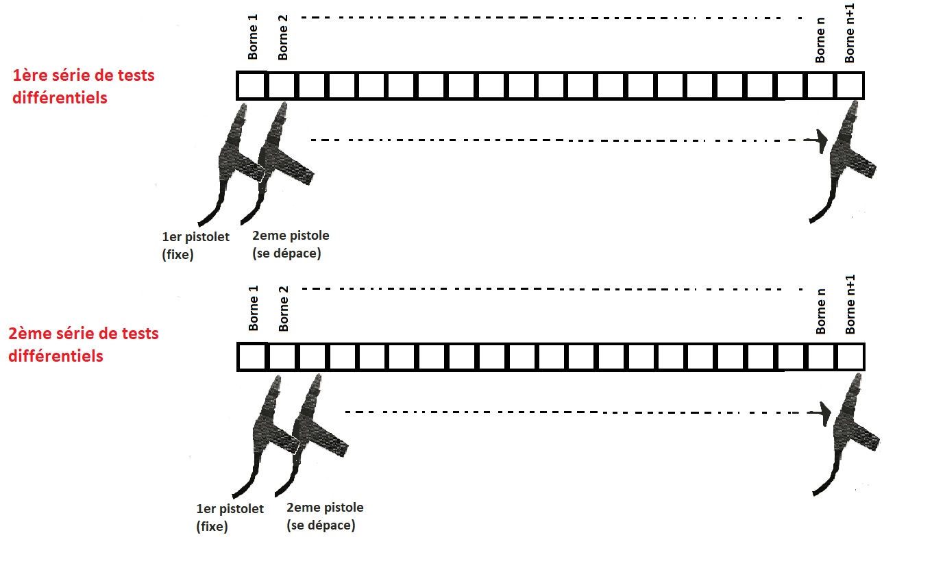

Dans le cadre de mon stage je dois réaliser les grafcet pour automatiser une série de test diélectrique sur des bornes de recharges électrique pour voiture électrique. Les tests sont réalisés grâce à des pistolets qui vérifient la continuité du courant à chaque borne de la borne de recharge.
Il y a plus précisément deux séries de test à réaliser : une série en mode commun et l'autre en mode différentiel.
J'ai déjà fais le grafcet pour les tests en mode commun qui sont les plus facile à réaliser, car qu'une série à réalisé (on met un pistolet sur la Terre et on test toutes les autres bornes). Pour le grafcet, j'ai donc fais un mot qui s'incrémente à chaque test et qui permet de passer au test suivant, jusque là c'est assez simple.
Vient ensuite la partie plus compliquée, les tests en mode différentiels. Pour cette partie Il faut faire plusieurs séries de tests.
D'abord on met un pistolet sur une borne puis on test chaque borne avec le deuxième pistolet, il y a donc pour la première série de test en différentiel un pistolet qui ne bouge pas, et l'autre qui se balade sur toutes les autres bornes. Puis deuxième série : On met le pistolet qui ne changeait pas de borne lors de la première série sur une deuxième borne et rebelote, on test toutes les autres bornes avec le deuxième pistolet, ect ect...
Il faut faire ça entre une dizaine et une vingtaine de fois, ça dépend de la référence de la borne à tester.
j'ai mis une image au cas ou ce que j'explique ne soit pas très clair.
Le test en mode différentiel est donc vraiment long par rapport à celui en mode commun car plusieurs séries de test.

pour éclaircir un peu :
'On place le pistolet sur une borne' : c'est qui ou quoi ? une personne, un robot ?
'en différentiel, un pistolet ne bouge pas' : ben, comme dans le test commun, un pistolet reste en permanence sur la terre
Pour info, en différentiel, tu n'est pas obligé de tester la dernière borne, elle l'est déjà avec tous les autres tests !
De même que tu n'est pas obligé de repartir de la borne 1 à chaque fois :
Si 1 à été testé avec 2, en plaçant ton pistolet sur 2 il est inutile de tester 2 avec 1, tu peux commencer à 3, etc...
SAUF SI TON TEST EXIGE LE CONTRAIRE !
mais ce n'est qu'un avis !

C'est un robot qui place les pistolets sur les bornes, robot dont je n'ai pas à m'occuper dans mon stage, je dois juste commander l'ouverture et la fermeture des relais commandés par des bobines. Ces relais laisserons passer le courant vers les bornes du bornier.
En effet tu as raison il est inutile de tester plusieurs fois les deux mêmes bornes ensembles.
Pour l'instant ce que je voudrais faire se limite à ouvrir/fermer des relais via des bobines selon la séquence décrite plus haut, le tout sans avoir besoin de faire 20 grafcets de 200 étapes, car mon stage se termine dans 2 semaines.

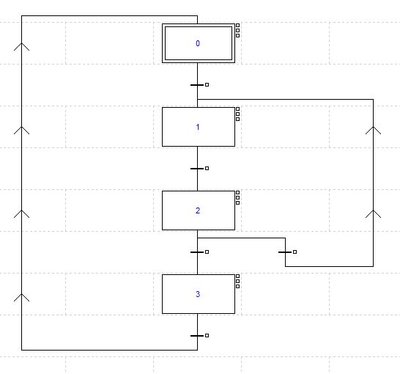

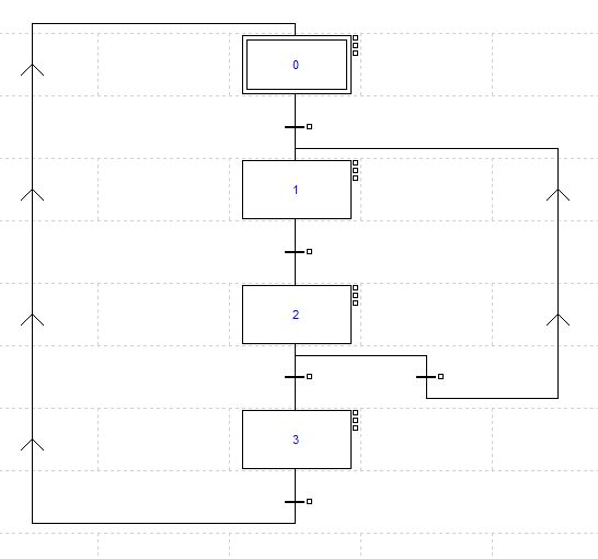

- Messages : 7810
Re: Stage - Automatisation d'une série de test diélectrique
exemple de boucle sur étapes
------------cliquer---------------
