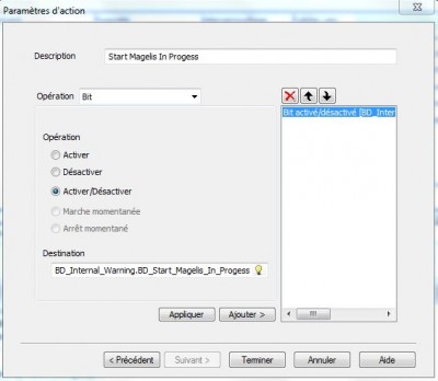

Ma question est simple, mais je n'arrive pas a trouver de solution !
Je suis avec un Magelis HMIGTO et Vijeo Designer V6.2.3 SP3.1.
Au start du Magelis, au start du Magelis, je monte à 1 un bit interne que je dois remettre à 0 deux minutes après.
Comment faire pour remettre à 0 ce bit au bout de deux minutes ?
Merci pour votre aide
Séb

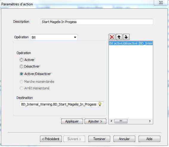

Merci pour la réponse, mais je n'ai pas compris
Au start du magelis, j'ai une action :
Mais ensuite, ce bit je voudrais le mettre à 0 deux minutes après le start du Magelis.
Je n'ai pas de sript.
Encore merci pour l'aide
Séb
Séb

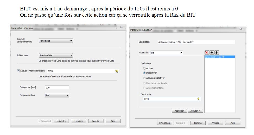

dans ce il faut faire une action périodique de 2s et dans cette action desactiver le BIT
PS:
dans ton action au démarrage il faut activer le bit pas faire Activer/désactiver
PS:
Re: Vijeo Designer : mettre à 1 un bit interne que je dois remettre à 0 deux minutes après ?
Salut itasoft ,
Donc pour résumer.
- Je fais une première action, au start du magelis qui set à 1 mon bit (comme mon exemple avec l'image).
- Et je fais une seconde action qui elle sera périodique de 2 minutes, pour le remettre à 0.
Questions :
Cette solution me semble pas top, car je vais avoir une action cyclique toute les deux minutes "pour rien". Elle sera utilisée qu'une seule fois.
Tu en penses quoi itasoft ? as tu une autre solution ? plus "propre" ?
PS : oui dans mon image, je n'avais pas mis la bonne action sur le bit
Merci pour ton aide.
Séb

- Messages : 7807
dans ce cas activer InterVerrouillage et mettre comme condition le BIT à 1 et ça ne le fera qu'une seule fois.

Merci pour vos réponses, pour répondre a vos questions :
Je n'ai pas de PLC, le Magelis communique directement avec des cartes modbus qui ne sont pas programmables, les tables sont en durs.
Le client demande d'afficher un message sur l'écran principal pendant 2 minutes lors du démarrage du magelis.
Rien a voir si la comm est démarré ou pas, il veut un simple message qui s'affiche pendant 2 minutes.
Je n'ai pas compris la solution de l'inter verrouillage ?
Merci pour votre aide.
