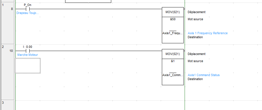

Je cherche a établir une liaison modbus entre une automate Omron CP1H et un variateur Omron MX2, par l'intermediaire d'une carte CP1W-CIF11.
Malheureusement, je dois buter sur quelque chose puisque cela ne fonctionne toujours pas.
Voici ma configuration :
Liaison physique entre le MX2 et la carte CP1W-CIF11 .....SN <-> RDA- SP <-> RDA+
Switchs du CP1W-CF11 :
1 = ON
2 = ON
3 = ON
4 = OFF
5 = ON
6 = ON
Switch du MX2 (MDSW1 = ON)
Paramètres du variateur :
A001 = 03
A002 = 03
C071 = 05
C072 = 1
C074 = 00
C075 = 1
C076 = 0
Configuration cx programmer :
Paramétres -> port serie 2
- Vitesse : 9600
- Format : 8,1,N
- Mode : Porte de communication série
PJ une copie du programme.
Une idée sur ce que j'ai mal configuré ?

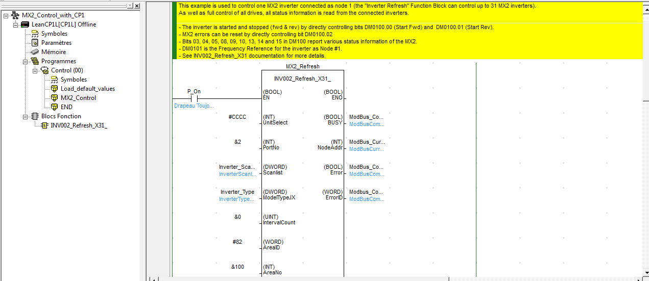

Pourquoi n'utilise tu pas le bloc fonction disponible sur le site support Omron français ?
https://www.support-omron.fr/details/bl ... 0811378765
Il me semble que ça ressemble à ce que tu veut faire. Sinon il y a une section dédié Omron sur le forum, ce serait plus judicieux d'y placer ce message.
Re: Modbus Omron cp1H - MX2
Merci, j'ai essayé d'utiliser ce bloc fonction (Set_Param), mais il est en erreur (code erreur 136).
Je pense a un problème de communication ?
