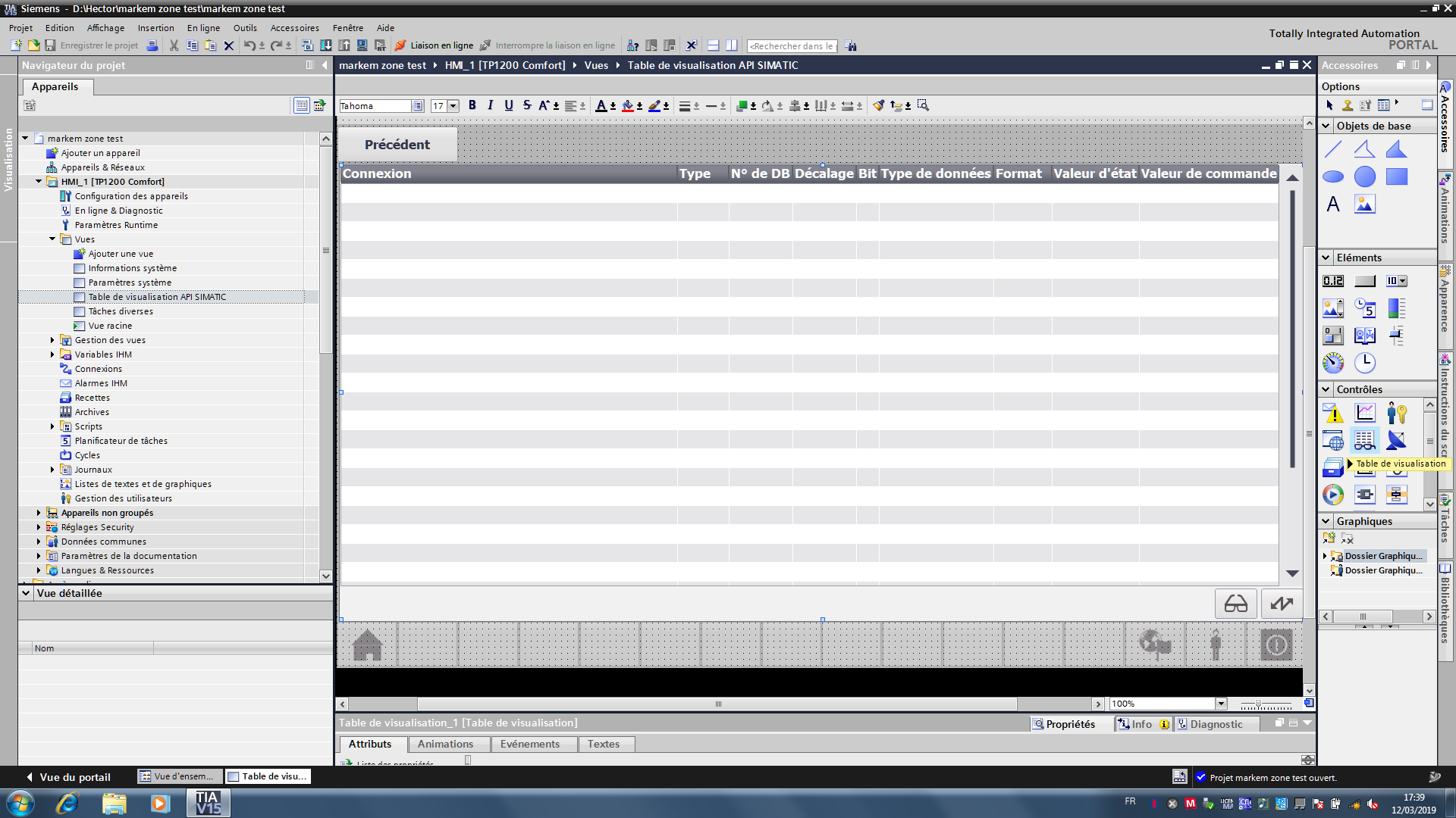

Je suis en train de programmer un écran Simatic via TIA portal V15 et j'ai vu qu'on pouvait ajouter une "table de visualisation API SIMATIC".
Mais je n'ai pas réussi à comprendre comment insérer mes variables dans ce tableau.
Ma connexion est bien faite entre mon API et mon IHM, et je communique bien les changements d'état de mes variables entre les deux.
Si quelqu'un peut éclairer ma lanterne, je lui en serai reconnaissant. :)

Cet objet est dynamique, tu ne lui dit pas quelles variables tu veut voir à la conception mais seulement en exploitation. Ça peut être du coup n'importe quelle variable et de fait ça peut être dangereux de laisser cet outil entre n'importe quelle main.

Haaaa d'accord !
Effectivement, ça peut être dangereux dans le cas où tout le monde peut bidouiller dessus...
Je pensais qu'on définissait les variables avant et qu'on ne pouvait changer que la valeur sur l'écran.
Donc c'est un outil qu'il faut impérativement protéger par mot de passe si on l'utilise.
Merci pour l'info !
