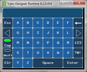

Bonjour tout le monde,
Je dispose d'un magelis (ref:STU655) sur lequel je dois faire une application multilingue (dont chinois et russe).
Je dois dans cette application faire des saisies de chaines de caractères.
Le clavier de référence du magélis est un clavier avec les caractères latins.
Ma question est la suivante,
Connaissez vous un moyen pour "switcher" d'un clavier latin vers un clavier Chinois pendant le runtime?
J'ai utilisé les variables système pour le langage mais cela n'a pas fonctionné.
On m'a parlé également de gérer la variable système _TouchField pour sélectionner un champs de saisie et d'utiliser un script pour appeler un clavier personnalisé, mais je ne vois pas comment faire concernant la partie script.
Quelqu'un a-t-il déjà rencontré ce cas?
Bonne journée à tout le monde.
PS: Je programme sous SoMachine avec un vijeo designer 6.2.8

itasoft a écrit : 13 févr. 2019, 12:48 slts,
quel clavier ? ya pas de clavier sur le HMISTU655 ?
Clavier alphanumérique virtuel lors de la saisie de chaîne...
Image 1.jpg (74.6 Kio) Vu 4238 fois
A ma connaissance, il n'y a pas de clavier chinois (anglais, espagnol, français, allemand, et italien).
On peut afficher des chaines en chinois ou russe mais pas faire de saisie.

Oui ce clavier là.
Comment font donc les chinois pour faire de la saisie de chaines sur ce genre de Magelis?
ProfnovA
Messages : 579
Re: Changer l'affichage du clavier sur un Magelis
Message par ProfnovA »
Que faut-t il saisir sur cet afficheur? Tu peux faire des listes déroulantes par ex.
tuto création clavier en cyrillique.
https://www.schneider-electric.co.in/en/faqs/FA198625/
Ça doit être quand même être possible de créer un clavier en chinois mais en ajoutant les boutons à la main et en leur assignant le caractère correspondant.

Hello,
Uniquement saisir des chaines de texte pour information.
Effectivement j'avais vu cette solution, je l'ai testée je la garde dans un coin de ma tête dans le dernier recours.
