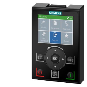

bipcoyote a écrit : 06 févr. 2019, 11:41 Je te conseille d'utiliser starter qui est beaucoup plus convivial que la BOP.
Encore plus convivial, mais cela demande un petit investissement,
Un Intelligent Operator Panel IOP-2 pour variateur G120 de référence : 6SL3255-0AA00-4JA2.
Le paramétrage peut se faire aussi dans TIA Portal, en installant Startdrive.

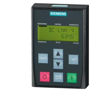

Le BOP (Basic Operator Panel BOP-2) c'est l'interface basique :
référence : 6SL32550AA004CA1
https://mall.industry.siemens.com/mall/ ... 50AA004CA1
Le IOP (Intelligent Operator Panel IOP-2) est une interface très intuitive pour le paramétrage des variateurs G120, large écran en couleurs, il suffit de se laisser guider via les menus... vraiment bien foutu !
https://mall.industry.siemens.com/mall/ ... 50AA004JA2
https://support.industry.siemens.com/cs ... nload=true

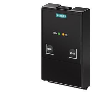

Tu peux aussi choisir le Smart Access Module, c'est un module de serveur web Wi-Fi conçu pour la configuration rapide, le paramétrage et le diagnostic des variateurs SINAMICS G120 compatibles. Le SINAMICS G120 Smart Access se connecte au variateur SINAMICS G120 via une interface RS232 et permet d'accéder au variateur via un navigateur web depuis un appareil connecté (ordinateur conventionnel avec adaptateur réseau sans fil installée, tablette ou smartphone).
référence : 6SL3255-0AA00-5AA0
https://mall.industry.siemens.com/mall/ ... 50AA005AA0
