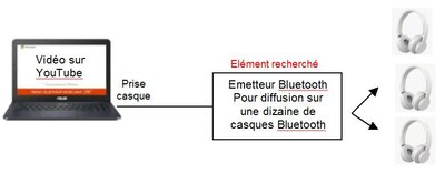

Le mutimèdia moi, ça me les brises menu, mais là j’ai une demande pour une utilisation à titre privé (d’un pot à moi) qui veut diffuser le son sur plusieurs casques Bluetooth , je sais pas si c’est possible sur plus de 2 casques, que’en pensez vous ?
--cliquer dessus

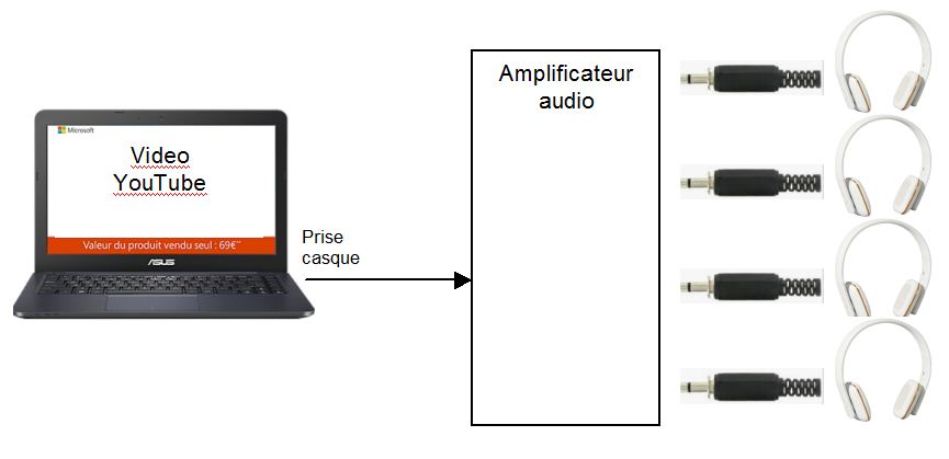

Sinon je lui propose un système bestial à fils, mais ça fait pas très HI-TEC

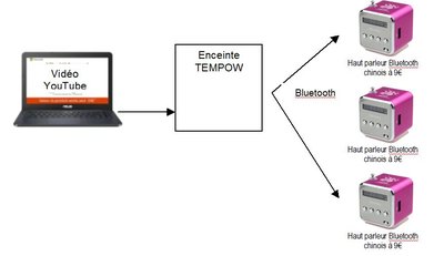

Pour 2 récepteurs on trouve facilement (Amazon, CDiscount, etc...).
Pour plus de 2, ça devient plus rare. La société TEMPOW est spécialisée dans ce domaine.
Re: Émetteur Bluetooth multiples

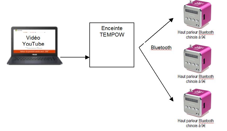

effectivement Enceinte TEMPOW correspondrait bien, mais pas trouve si c'est commercialisée, pas trouvé de doc détaillée. et pas trouvé combien on peut mettre de hauts parleurs Bluetooth au maxi. Podo Labs Belle

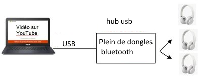

Par nature le Bluetooth c'est une liaison série point a point,du coup en théorie il te faut autant d'émetteurs Bluetooth que tu a de récepteurs.
Pour tous les trucs Bluetooth que j'ai essayé, a chaque fois ça commence par un appairage, ce qui est intrinsèquement* lié a la nature point a point du bouzin.
A moins que ça n'ai évolué avec le Bluetooth 4.x je ne pense pas que tu puisse faire ceci en Bluetooth.
Pour faire du broadcast, un émetteur vers autant de récepteurs que tu veux le wifi me semble plus adapté. Mais bon, a voir si il existe des casques wifi par contre. Et puis émettre le son d'un PC en wifi c'est bien chiant a faire aussi.
Sinon il va juste te falloir pleins de dongles Bluetooth sur le PC (un par casque), ça va vite être pénible a configurer pour appairer tout le bordel et configurer ton son pour qu'il sorte vers plusieurs casques en même temps, a re-régler a chaque fois qu'un nouveau vient se reconnecter ou se déconnecter du 'pool' de casques.

finalement je lui dire de garder son système bestial à fils
